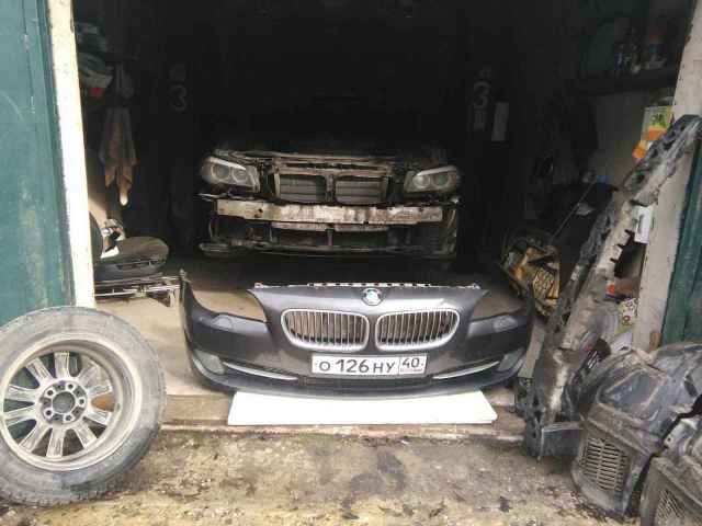

Подрихтовали мне сегодня ноздрю левую. Мужик на ниве задом сдал в стоячего меня, на мое отчаянное бибиканье не обратил внимания ))
Оказалось, у него не оказалось страховки, и руки как-то тряслись, с бодуна может... Взял с него 10 тыщ и разъехались. Многовато наверно за одну ноздрю, но он особо не противился, наверно думает, что БМВ дорогая машина.
А я на новый год себе М-ноздри подарил за 4 тыщи
Хорошо, что поставить не успел, до весны лежат.
Добавлено через 7 минут
Еще с такой зимой ощутил необходимость в омывателе фар. По городу он нафиг не нужен, а вот по трассе очень не хватает. Надо намутить к весне свап-коплект, чтоб сразу с ноздрями воткнуть, чтоб десять раз бампер не снимать.
У кого-то тут на форуме вроде этих Ф10 куча разобранных на полке лежит? Может есть чё?
