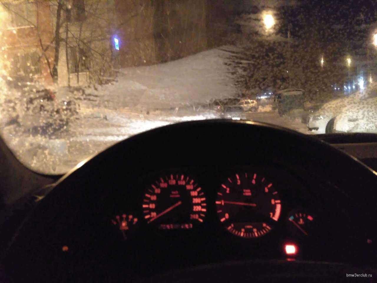

Завелся с двух прогревов свечей как ни в чем не бывало.
На хундае в этот момент показывало -19 градусов. Двигатель собран без расточки с зазором в замке новых колец 0,4-0,45. Поставил guns'n'roses и дал как следует движку подышать свежим воздухом )))

Alex_320, У тебя же вроде 34ка дизельная была?)
Старый 26.01.2017, 13:37   #3756
Приборка бензин?
Старый 26.01.2017, 13:39   #3757
Alex_320
Аватар для Alex_320
Регистрация: 30.07.2008
Автомобиль: разные
Сообщений: 2,239
Сказал(а) спасибо: 101
DieselPower, так а на фото, по твоему, хундай? )))
Добавлено через 15 секунд
power320, ага

Alex_320, вроде 36)

А так? ))

Alex_320, а так 34))

А так? ))
на указателе уровня топлива написано дизель, а тахо до 7к????????

wolf2,5td, это суперспортивный дизель потому что ))
На самом деле, просто предыдущий хозяин, поставив индуктивную голову вместо резистивной, поставил приборку от бензинки, переткнув туда датчик топлива. Сделал он это потому, что не показывал тахометр - там в прошивке указывается другой делитель. Вот блин, перепрошить или, на худой конец, перекинуть микруху не судьба было. Родной приборки мне не досталось, к сожалению.
