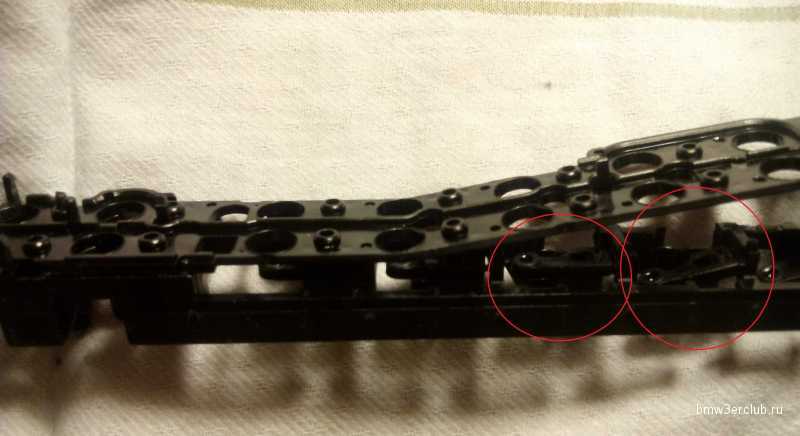

Нестандартный ремонт бортового компьютера
Недавно обратил внимание что кнопка check западает и не нажимает на на кнопку...
Было ясно что надо ремонтировать.
Был у меня донор, сломанный БК но с него я уже брал пластиковые "ножки" для е31 (уже писал в БЖ)
И цельно заменить тоже не получилось
Было решено пойти по-тяжёлому - менять исключительно одну пластиковую кнопку.
Разбираем БК - делается это достаточно просто, главное не спешить и не оторвать шлейфы.
Видно сломанную ножку (палец)
Пришлось открывать всю кассету с донора, открывать кассету с действующего БК, выпаивать и подгонять по размеру одну ножку...
Вот она на фото - сверху сломанная часть, снизу - выпаянная и обработанная надфилем.
Так же обрабатываем посадочное место под ножки
Аккуратно вклеиваем и затем впаиваем ножку в кассету
Готовый вариант, как видно - крайне аккуратно и , главное, работоспособно!

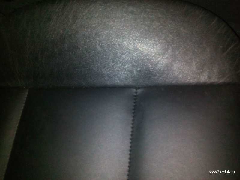

Случилась неприятная история с передним пассажирским сидением...
разошлось по строчке
Ездить на рваном естественно я не хотел, а самому было и некогда и просто не умею
но не беда и отнёс хорошим людям в ремонт! Исправили очень быстро и качественно.
Крайне доволен - материал экокожа"
После обработки молочком KOCH смотрится как родное
