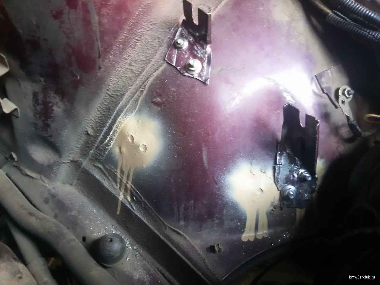

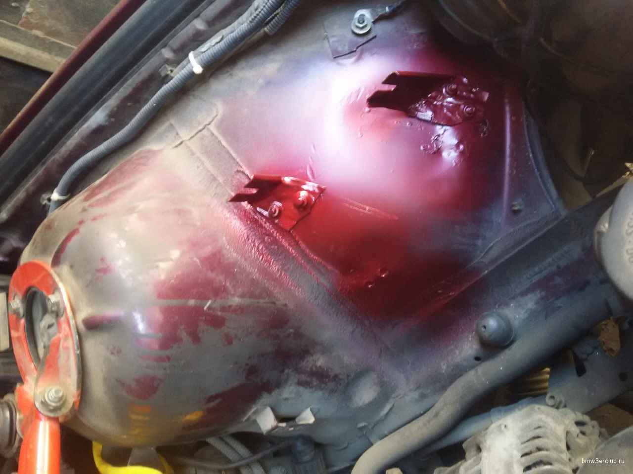

Не охота разбирать подкрылок. Надо будет с обоих сторон место сварки грунтовать и мазат герметиком.
Старый 06.07.2020, 08:40   #403
Сообщений: 20,910
Вес репутации: 307
на саморезы тогда
Старый 06.07.2020, 09:08   #404
Вес репутации: 70
Саморезы также нарушат лкп . Появятся очаги коррозии.. Или обработать их мастикой со всех сторон?
Старый 06.07.2020, 09:09   #405
Сообщений: 20,910
Вес репутации: 307
болты с обработкой
Старый 06.07.2020, 22:11   #406
Вес репутации: 70
Кронштейны высверлили по точкам и расшатал руками.
Добавлено через 36 секунд
Надо теперь както их в какомто положении подогнуть и прикрутить.

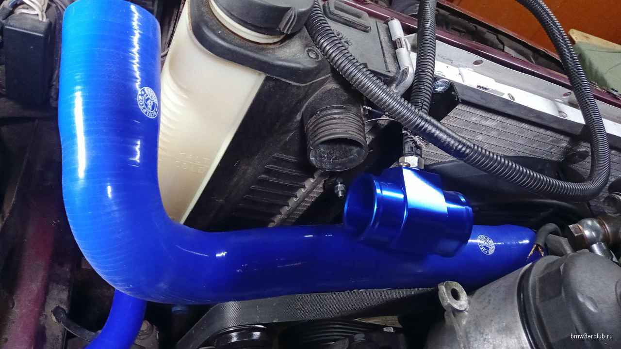

Пришли с алишки патрубки силиконовые. Пока все нравится, посмотрим что будет по месту монтажа. Патрубки радика отдельно доложили походу , другой оттенок.
Старый 07.06.2024, 09:03   #423
Вес репутации: 70
Примерил патрубки ... подходит половина , кое как, надо загибать, где-то диаметр больше, где то меньше. Вообщем, никакого БОЛТ ОНа близко нет.
придется повозится с их установкой.
Старый 13.06.2024, 13:17   #424
Вес репутации: 70
Китайцы прислали вот такие патрубки. Придется подрезать. Смогу я натянуть силикон 34 мм на переходник 42 мм?
Старый 13.06.2024, 13:17   #425
Вес репутации: 70
