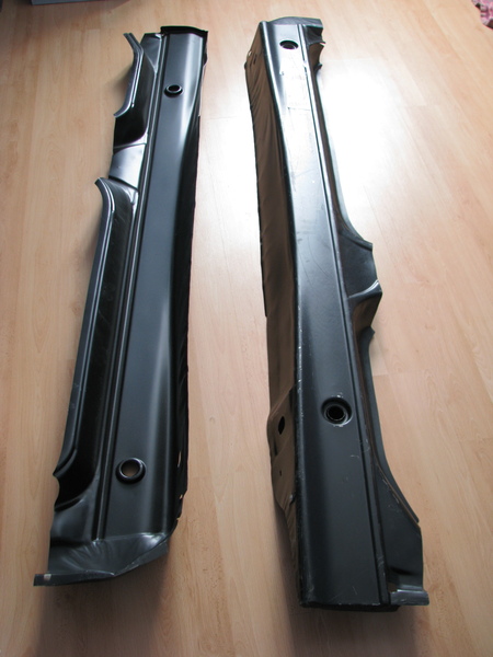

Вот пороги прикупил
http://i015.radikal.ru/0801/7a/dbe31da2bb8e.jpg
http://i027.radikal.ru/0801/c4/36ac5c51bd0f.jpg
http://i006.radikal.ru/0801/8b/4d169d357931.jpg
Денег 10911.88 за пару

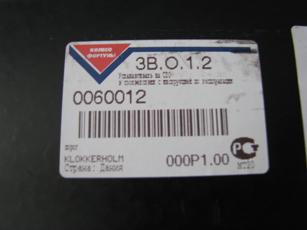

Подскажи номер правого порога.
Если я правильно понял то 0060012?

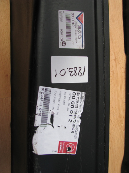

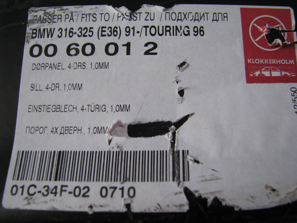

power320 Непонял, чё фот не видно чтоли? Почему я вижу а ты нет?
Claus 0060012 и 0060011
Если надо будет усилители тоже отдельно Klokkerholm делают. Если надо номер напишу. Стоят так же как и накладки.
Кстати толщина на этих накладках 1мм, а не 0.8 это порадовало.

Спасибо. так правая накладка - это 0060012? или 0060011?
