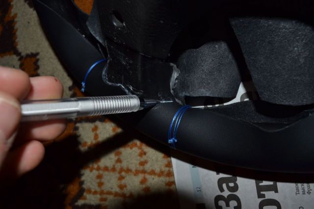

К сожалению не получается сегодня сделать руль с полным отчетом, но фотоотчет по изготовлению руля есть. Если модераторы не против, выложу его тут со ссылкой на сторонний ресурс. Если против - удалю ссылку. С утолщением делается точно так же, но помимо этого накладывается утолщающий материал - изоляция.
Кстати, у меня до сих пор в машине стоит мой самый первый сшитый руль, когда я толком не знал технологии и не умел нормально делать) Он уже весь почти распустился, т.к. нитки использовал обычные, а не для перешива рулей)

Простыми нитками если перетянуть, они распускаются и толщины не хватает. Сейчас я перетягиваю ниткой №20 от фирмы Alcor. Нить повышенной прочности(AL 01 100% CFpolyester). Это нитки для промышленных швейных машин.

Если кому интересен процесс изготовления выкройки и подгонки, можно почитать тут . Основа у него очень хорошая и описаны детали. Я делаю почти так же, с разницей в том, что у меня материалы другие и инструменты. Но пока не заснял свои вариант, это думаю будет интересно почитать тем кто заинтересован. Человек очень много выкладывает информации по перетяжке.

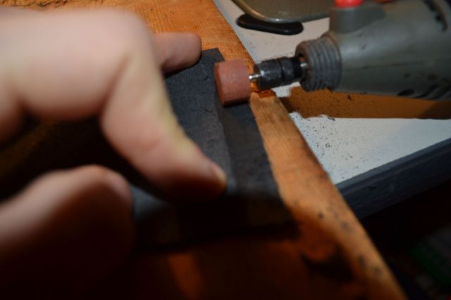

Начал делать руль. Выложу фото процесса с описанием. Вот промо ))
Шерфование дремелем? Любопытно... Вопрос: не растягивает ли кожу абразивный камень и равномерный ли получается спуск?

dalek79, Получается лучше чем ножом, но хуже чем на машинке для шерфования. Ближе к машинке по результату и намного быстрее. К тоже же цена машинки намного выше.
Спуск получится равномерный, если плавно переходить разными насадками, для этого инструмента их целая куча. Но я делаю без них, чтобы экономить время. Делаю 1 насадкой, стараюсь делать ровно, главное не переборщить с нажатием, а то можно продырявить кожу.
