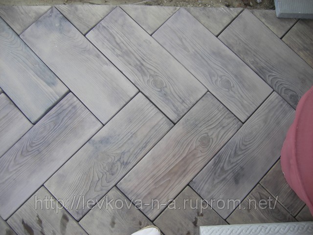

Чтобы не нарваться на некачественную плитку нужно самому перед покупкой попробовать распилить ее алмазным диском,проверить ее на качество.многие экономят на цементе и краске-делают плитку двухслойной,от такой сразу отказываться.а я положил усвоей тёсчи несостоявшейся вот такуюкрасоту,качество отменное,из 60 положенных квадратов сломал всего плиток 8-10 вроде,в среднем обычную ломал по 2-4 квадрата на 60-80 квадратов площади.Просто подраьатывал в студенческие годы,ложил плитку.многим надоедали бетонные дорожки и асфальт,хотели что-нибудь эдакое....
