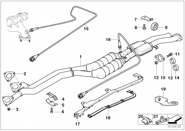

Картинки открыл с моим мотором
Выходит у меня есть еще лямбды, которые на коллекторе,
которые за смесь отвечают, то есть нижняя лямбда только за экологию отвечает?
Старый 16.03.2018, 12:39   #47
Вес репутации: 159
Diamondblack, я вот и думаю, как у тебя может быть только одна лямбда после ката если ставят одну, то она до ката стоит, у меня на м40 так было и на м44 так же.
Старый 16.03.2018, 13:00   #48
Вес репутации: 71
ALEX_2568, А , ну да , получаеться 2 трубы 2 лямбды после ката, еще 2 на коллекторах.
