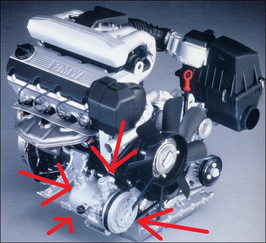

Сообщение от Дидар Посмотреть сообщение
а сколь примерно стоит не скажете
рублей мож сто
Добавлено через 57 секунд
Дидар, вот тебе еще картинка,в гугле их как го...

Еще не подскажете что эт за приблуда вроде крепление есть.??
Дидар вне форума   Ответить с цитированием
Старый 02.09.2013, 22:03   #49
torxer
Аватар для torxer
Регистрация: 25.08.2008
Сообщений: 4,046
Сказал(а) спасибо: 32
Поблагодарили 151 раз(а) в 131 сообщениях
Вес репутации: 76
torxer Нейтральная репутация
морозильная установка
компрессор кондея
