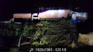

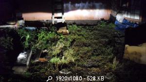

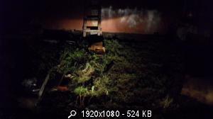

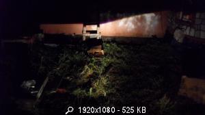

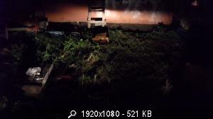

я хочу сказать что фара с лампой h4 - худшее что может быть, галогеновы линзы с h1 и особенно с h7 может быть мм на 2 лучше будут)), хотя многие реф галоген фары будут гораздо лучше линзового с h7, толк будет огромный если линзы будут d1s/d2s а h7 - это жуть особенно в дождик.
мой небольшой гаражный тест фар.
hella classic h7 (галоген линза)
bmw e81 valeo (рефлектор h7)
audi a4 кит дешовка sonar (галоген h1)
mercedes w204 bosch (hid d1s/d2s)
nissan murano bikoito (d2s)
