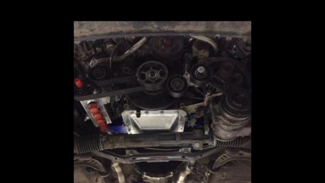

Прикинули
Так встал мотор поддоном на рейку - решено установить сух картер что бы опустить мотор..

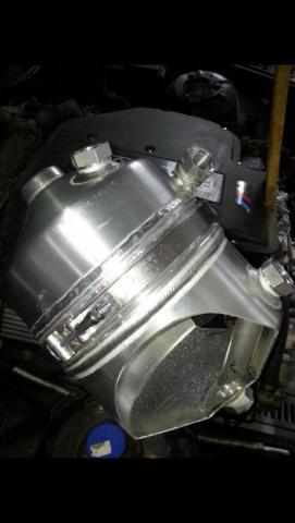

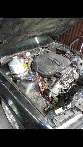

Кондратик, а что это за балон за правым стаканом?
компрессия
Hatecore вне форума   Ответить с цитированием
Старый 02.02.2015, 03:11   #36
Похоже на маслобак для сухого картера
Все верно это бондуль-там и живет циркулируя масло
Сейчас все на этих же местах но только все покрашены и блестит как у кота..
Добавлено через 1 час 54 минуты
На первом фото было видно что бондуль великоват-его порезали и поставили на законное место...как по заводу.

всем спасибо за ответы я почему то всегда считал что этот бак, должен находится где то там внизу

Далее фото снизу там видно сам насос и подготовленный поддон
Добавлено через 32 секунды
Добавлено через 50 секунд
Добавлено через 55 секунд
Насос к сожалению встал на место кондея - но без кондея то никак его перенесли!
kondrattt вне форума   Сказали "Спасибо" за это сообщение: 1 Ответить с цитированием
По поводу бондуля он или под капотом или в багажнике может быть мы пошли первым вариантом..

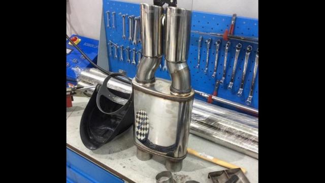

Я надеюсь меня он обойдет
Добавлено через 11 минут
Выхлоп

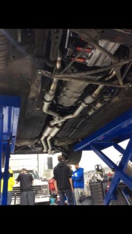

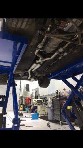

Установили
Кусок видео тут по звуку то, что Виталий прописал!!
