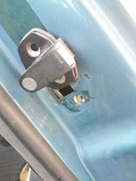

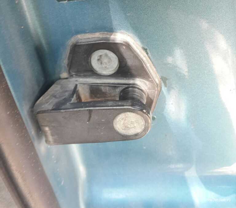

Добрый день! если правильно понял то концевик это по совету,обмотал изолентой,сначала водительскую дверь,потом пассажирску!Не сработало! свет не гаснет,ЦЗ не закрывает соответственно! в низу двери есть микрик, при закрытий двери ,тоже должен свет гаснуть!нажимаю его,реакций Ноль!

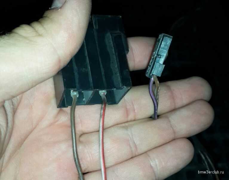

А вот два штекера,не известные!
Добавлено через 1 час 4 минуты
Снял чуть изоляцийничего криминальнго нет,меж собой не коротят!
Далее хотел снять эту деталь!,которая на стойке держится!! дык хорошо что один болт открутил!!! пластина бы упала во внутрь!!! покрутил на одном болте её,думал там проводчки идут,нету,закрутил обратно!

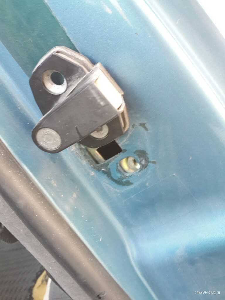

ужасное фото,но думаю ясно что это! на красно зелом проводе,постоянно дежурит 12В. относительно этого провода и кузова,тоесть это у нас + знак.
как видно,правда очень плохо видно! куда это штекер вставляется,провода оторваны и давно причем они оторваны были!воткнул на прямую ,те оторваные провода,ничего не происходит!

ой,сейчас увидел куда изоленту матают!Я думал не ролик её матать надо!!!!пойду попробую правильно наматать!
Добавлено через 11 минут
Ну,как видно,смысла матать изоленту,нету! ничего там нету,наматал пару витков,все также!
Добавлено через 58 минут
Забыл дописать! нету кнопок на этом фиксаторе!

На купе концевики в замке внутри )

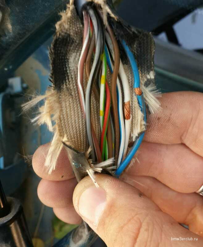

Добрый день!
Сделал я ЦЗ! провод в водительской двери обломился
