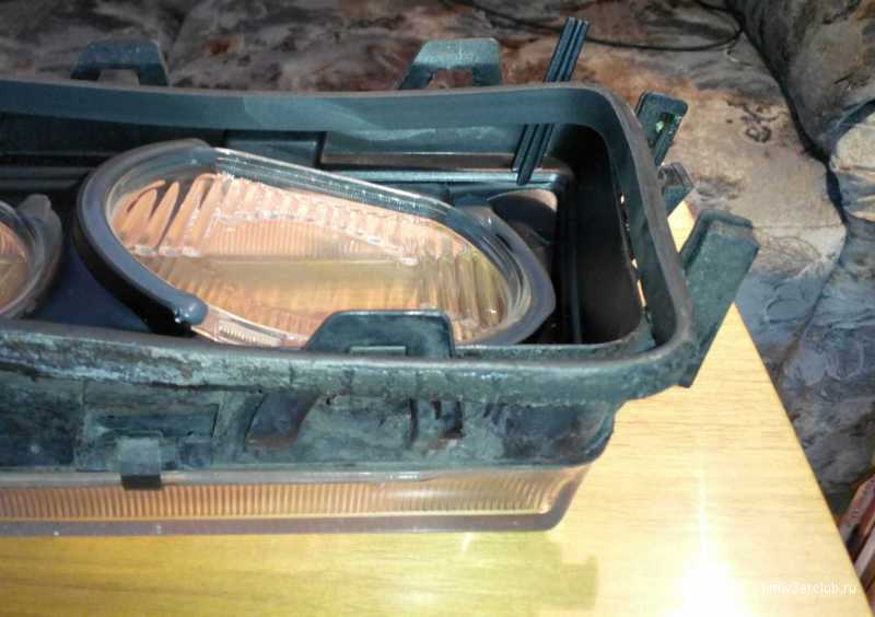

Вчерась фары снял на предмет запотевания в дождливую погоду.
Ясное дело дихтунг, т.е. уплотнитель подгнил внизу и водичка идет в фару потихоньку.
Выход: заказать дихтунг в Интернете? Не, купить и дурак может, я их вверх ногами перевернул и силикончиком залил (уплотнители, не фары).
С любопытством жду дождя

не поможет, все равно будут потеть
Ну и ладно, прикупим уплотнители. Раз уж на то пошло скажите подойдут ли фары от комби в купе и наоборот?
Можно внутрь фар бросить по пакетику гигроскопичных гранул, как в коробки с новыми ботинками кладут.

Можно внутрь фар бросить по пакетику гигроскопичных гранул, как в коробки с новыми ботинками кладут.[/QUOTE]
А это мысль, а как часто надо менять?

Поможет, если уплотнители герметичны Менять после влезания в фару, например, для замены лампы

я поставила новые оригинальные уплотнители - толку ноль, как потели так и потеют
и гель у меня там тоже лежал
в общем это все мертвому припарки)))

Так то в любой оптике вентиляционный клапан делают,наверно поэтому сильно герметично не есть гут

Ни на одной БМВ у меня фары не потели/ют. А вот на тоже баварце, но из ингольштадта, силикагель очень помог. Правда фары там были от знаменитого бренда депо

бывало после мойки кршку фары снимаеш и ездиш со светом,быстро высыхает
Ну так люди и делают, или вообще их выбрасывают- разницы никакой.
Вариант Но мне надо было быстро слить аудю, а потные фары - жирный минус
Ну-ну. Отражатели спасибо не скажут. Пыль серьёзно понижает отражающую способность. И удалить её потом практически нереально не замутив "зеркало".
