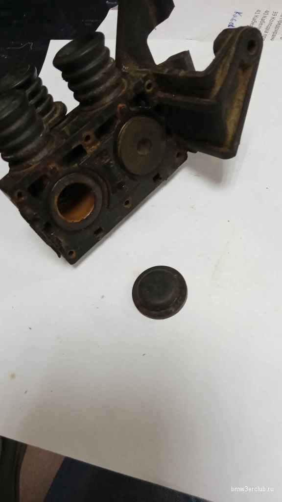

Разобрал клапана печки. А там дрова. Один клапан прилип на красном герметике. Свернул два шурупа. Стержень пластиковый одного клапана потерялся. Прокладки полуметровые и кто то их колхозил уже вырезал не от сюда. Проводки паять. Ремкомплекты стоят от 1000 . Мне с 1 клапаном 1300 .без транспорта. Думаю с Алишер на 11.11 взять блок клапанов в районе 2200 -2500. Кто что подскажет. На прямую хотел сделать пока. А там места нет и надо целую сантех конструкцию изобретать чтоб шланги натянуть. Уголки тройники.

Запаять то запаяю. ремкомлект стоит не занчительно дешевше китайского клапана.
Старый 03.11.2021, 12:02   #34
Вес репутации: 70
там еще. естсетвенно, на трйнике с моторного щита один штуцер подломан. надеюсь не потечет когда соберу. Сильно его не потянешь, ибо вообще расколется. Думаю может его завтулить трубкой железной во внутрь. минус в том что пропускная способность станет меньше.
Старый 03.11.2021, 12:09   #35
Вес репутации: 70
Нашел заглушки из тазомагазина. В аккурат туда в колодцы с натягом сели, плитой прижал. На ночь с водицей оставил, держат. Пока так поставлю . Блок клапанов закажу.
