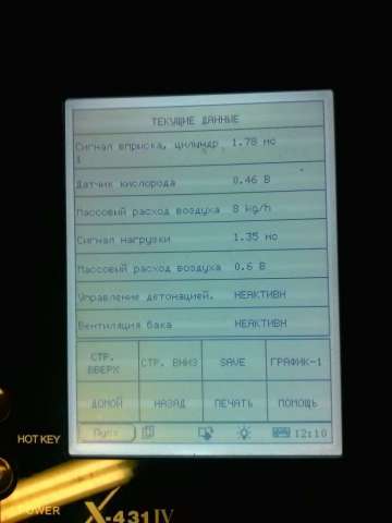

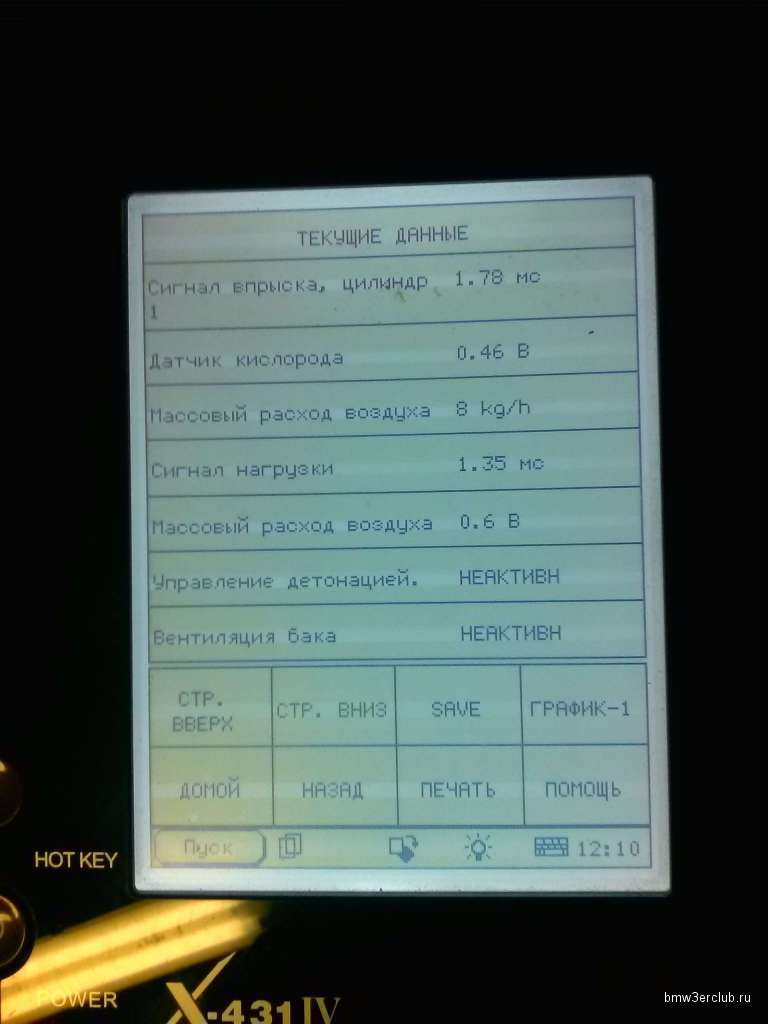

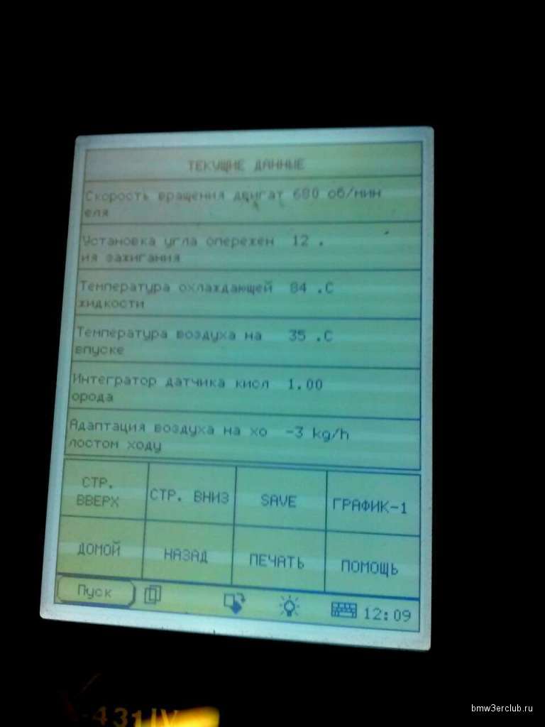

Всем доброго времени суток! Дабы не плодить повторно тему, рассказываю. Имеется 36 седан. на мкпп, двиг м50б25 ванос. Расход по городу 20 литров, трасса при скорости 100 км/ч 8-8,5. Машина едет бордо, тупняков нет, есть иногда плавающие обороты при езде накатом, примерно 500-700. Диагностику делал, в двух сервисах. Ошибок нет. Датчик кислорода работает исправно, показания меняются как положено 0,1-0.8. Единственное заметил, что подключаешь диагностику, заводишь, показания 0,46-0,45, поработает некоторое время и начинают прыгать как положено. Нагар на свечах говорят обедненной смеси. Датчик колена рабочий, 890 Ом правда, что сказали многовато. Дмрв 8 кг/ч показывает на хх. Датчик температуры воздуха исправен. ЧТо сделать чтоб победить этот огромный расход
Датчик детона заменен, система детонации работает, активна. Компрессия в цилиндрах 14-15
Лямбда зонд(показания) сразу не меняются, т.к пока прогреется.Если не работает обогрев, то по-дольше прогревается.По мне так воздуха мало

Тоже так показалось, что мало воздуха. А какие могут быть проблемы по зажиганию? Вроде как смесь не сгорает вся, ранее что ли. Заказал ремкомплект ваноса, как придет буду менять. Один мастер сказал что якобы из за цепи такое, мол надо менять цепь и звезды. Просто ничего не делал, а расход увеличился.

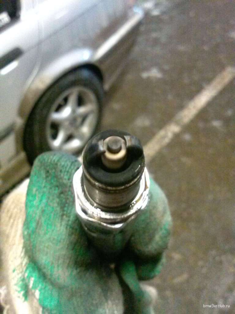

Давай буду ждать, что тебе там скажут. Мне тоже кажется что при работе на холодную улетает бенз прям быстро. Как будто смесь чрезмерно обогащенная.
Вот фото свечи ,вчера выкручивал
