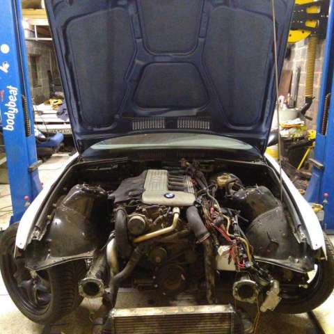

Мотор стоит на своем месте. ГУР подключен, сцепление подключено, кпп на месте.
Прикрутил большую лавку. Саморезами. К багажнику) Потом сделаю еще большие ножки.
В принципе запуск кажется уже не такой далекой перспективой, хотя работы еще много. Куча вещей, которые вообще не ясно куда, и как. Там еще и вебаста была ..... . Но если делать последовательно, все проясняется.

Под городские дрифтули или на соревнования?

А егр че не заглушил? Тогда точно черный дым будет
на соревнования
Сообщение от Siroejkin Посмотреть сообщение
Решил пока ничего не трогать в моторе, чтобы выехать в стоке, убедится, что все так же хорошо работает как и раньше. А потом заниматься доработками. В том числе и потому, что я пока в дизелях совершенно не разбираюсь и вобще не понимаю куда двигаться, поэтому боюсь накасячить
В этом году цель выехать и сделать несколько тестовых заездов, чтобы убедиться, что на дизеле это в принципе возможно. Что ничего не греется, не закусывает, не трет, и вобще не отваливается.
