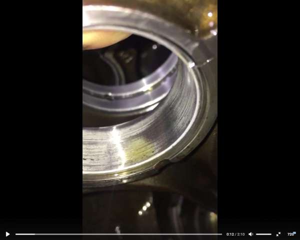

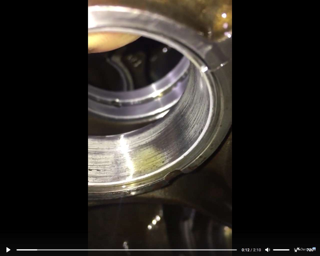

M4NDINGO,во первых допуск на износ КВ с первым ремонтом по вкладышам шатуна 44,725 mm
44,741 mm по вкладышам колена 59,721 mm
59,740 mm.
во вторых. у тебя кривая постель КВ. так как дерет у замков. у тебя постели зажаты.
65,000 mm
65,019 mm это допуски на постели.
не хочешь промерить ??
ты собирал мотор с маслом? я рекомендую собирать на сборочной пасте. как у меня в бортовике было описано.
кривая постель.( 100 % ) и скорее всего у колена биение более 0.06

Допуск на износ ничерта не понял , все перечислил , откуда это все взято что и где ?
откуда взял- мануал Кольбиншмита. Допуск на износ. это верхний придел и нижний придел обработки шеек колен вала. То есть при шлифовки колена мастер должен попасть в середину этого диапазона обработки либо же чуть ближе к верхнему пределу.
про постель я тебе писал допуск 65,000 mm-65,019 mm
если отверстия меньше этого или больше этого на 3 сотки то надо ремонтировать

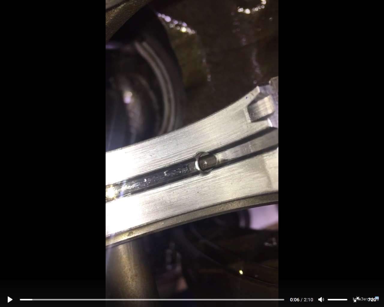

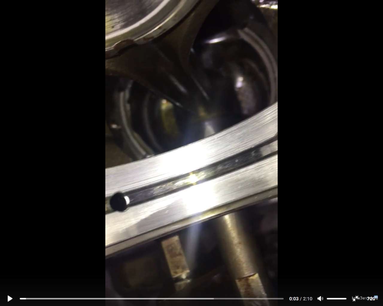

Перед моим мотором собирали мотор на тойоту, там один бугель ради эксперемента переставили с другого блока, и его махом зажало что воротком непрокрутить было

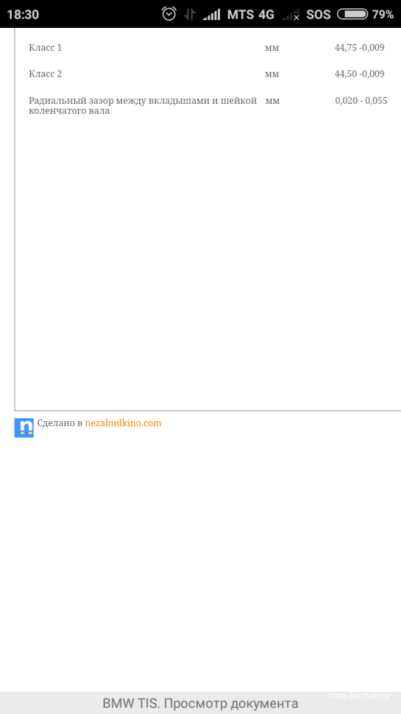

Смотри, что ты прислал замеры , после шлифовки , они не в допуске, у тебя тепловой зазор 1 сотка , а должно быть 3 сотки , у тебя должен быть размер 59.72 , а у тебя 59.74 и это после шлифовки , и как у шлифовщика гуляют размеры , когда допуск разбега 3 сотка на тепловой зазор, все что меньше 2х , зажмет при нагреве.... Так что все вопросы к шлифовки, тащи назад и пусть все шейки делает 59.72 это коренные
тоесть в тисе даны размеры не шейки а диаметр вкладышей на затянутом бугеле так что ли ? я не понимаю в тисе написано первый ремонт . 59.734-59.740 это размеры чего ? я вообще понять не могу. в кольбенштидте даны зазоры на ШЕКУ коленвала 59.721-59.740 это тогда как понимать ?

nikita-E36,лучше больше не пиши ни чего дружще. харош человеку мозг пудрить. я щас серьезно.
nikita-E36,на прошлой странице Паренек писал размеры колена которые ему вывел шлифовщик. если ты дружище повнимательнее посмотришь на размеры KS(кольбиншмидт) то ты увидишь что размер на обработку входят в диапазон тех показаний которые сделал шлифовщик.
не надо токо хрень писать про сотки размеры зажимы и т.д.
Да шлифовщик не смог обеспечить каждую шейку сотку в сотку как наш к примеру. но он уложился в диапазон допуска. соответственно . к шлифовки нет претензий. А к блоку ЕСТЬ!!!
Я еще раз напишу размеры допуска на размер по первому ремонту
шатуны -44.725-44.740
корни 59.721-59.740
Размеры Автор
Шатуны 44.725-44.735
Корни 59.735-59.740
где тут не в допуске ????
M4NDINGO,Забудь про тис в данном случае. ориентируйся на КС. и не будет проблемы и не забивай голову.
моему колену ТИС приговорил на все шейки на второй ремонт и вообще что колено в помойку так как у моего колена биение на центральной шейке 0.06. хрень, ЕЗДИЕТ ВСЕ!! так как когда вал уложил в блок он вращался идиально.
корни 59.721-59.740
Размеры Автор
Корни 59.735-59.740
Вот и не пиши хрень, все шейки просто так не трёт !!! И не надо смотреть в твой тис , все нужно делать сомалично и все промерять самому . Я говорю что знаю и что я лично собирал !!! Как говорится семь раз отметь один раз отреж. Блоки ведёт , что колено дмет это из ряда фантастики , а то что все шейки трёт , это неправильно зазоры . В кинугу смотреть не надо. Я сразу написал , надо собирать все вкладыши без колена и мерить . Достаточно одну сотку промудить , как твоё колено , слипнется с владыками . В твоём же тисе написано, тепловой зазор 2-5 соток
