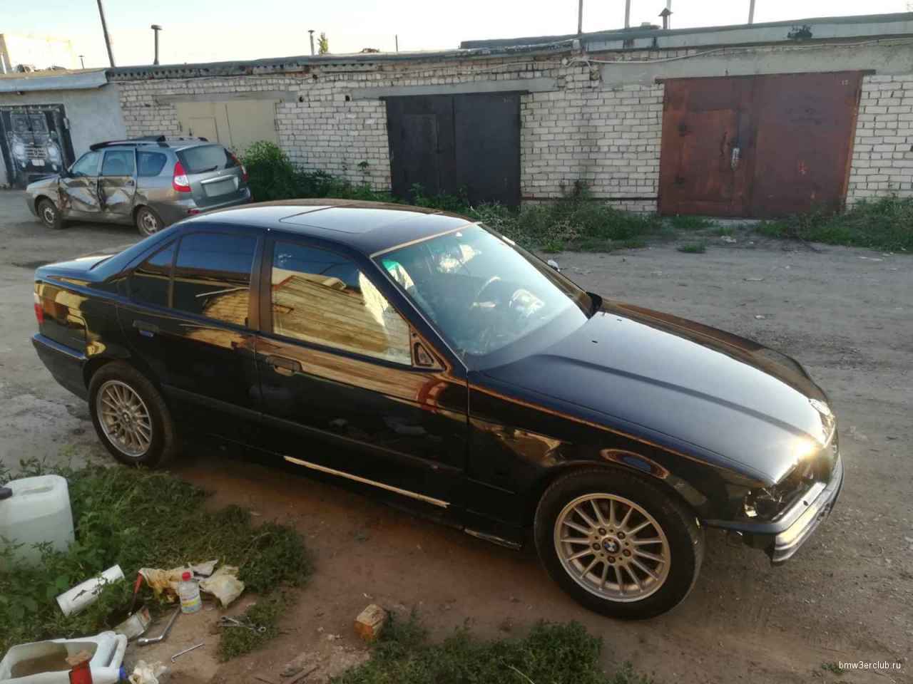

Дела потихоньку продвигаются
Фото:

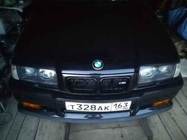

Года три-четыре назад покупал здесь в клубе передние фары новые, ZKE в родной упаковки, наконец-то пришло время их поставить) Интересно как будут светить. Изначально хотел в них ксенон воткнуть, передумал.. Потом захотелось глазки полукольцом воткнуть, передумал.. В итоге будут как есть. Туманки очень хотелось с жёлтыми стёклами, искал долго, так и не нашёл в достойном состоянии, пришлось с алика брать, посмотрим сколько приживут.

Красивая машина получается)

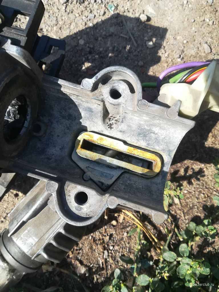

Как и было кем то сказано БМВ ломается даже стоя в гараже Вчера хотел выехать с гаража, ключ втыкаю, завожу машину, а руль не разблокируется.. Могу ехать только прямо вперёд и назад)) Пробовал все три ключа, ничего на меняется, руль заблокирован. Посмотрев видосы воткнул в замок проволочку и вытащил личинку вместе с ключом, но там никаких обломков ничего нет.. Народ как решить проблему с замком зажигания?

Проблема решена, отвалился силуминовый зацеп блокиратора руля, пока искал ответы наткнулся на подобную тему, у парня такая фигня произошла когда он на обгон пошёл всё закончилось хорошо. Но блин такие узлы наверное должны делаться с запасом прочности на 100500 лет, хотяяя, стоит взглянуть на эластичную муфту рулевого вала)) В самых важных и опасных местах подвох..
