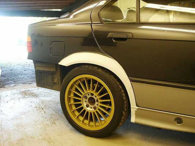

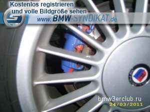

Скорее не проставки, а диск колесный проточить по твоей методике придется, там из-за супорта он по диаметру не лезет. Там такие же как на М3 америка.
Хотя..... Может вот так, как у тебя.
или так ?

На зад, вполне вероятно что и встанут 15"
Помоему про это и речь

Ещё раз говорю, на е36 Альпина 3.2 стоят такие же тормоза как на М3 америка. Про Е46, там на Альпине стоят тормоза от 330 (е46). Поэтому колеса на 15 и большинство на 16 не лезут. Есть некоторые диски на 16, которые по форме с минимальным зазором ставятся на эти тормоза. А что там сток или не сток или 2.0 и 2.8 даже не вдавался в это.

Кстати, извиняюсь, еще раз перепроверил, на Альпине ещё больше стоит диск по диаметру.
На М3 3.2 используется по каталогу диск размером 315Х28, на Альпине по каталогу - 326Х26, так что он ещё больше по диаметру чем эМочный и никакие R15 и даже R16 туда не лезут. Кстати, про задние тормоза на Альпине, каталог указывает:Задние тормоза соответствует серии BMW M3 B30. Это всё касается Е36-х Альпин.
Поэтоиму по каталогу диски колес используются только
LM-Felge 8Jx17" Softline 36 11 158 (передние)
LM-Felge 9Jx17" Softline 36 11 159 (задние)
Что Толя, ещё вопросы есть ?
