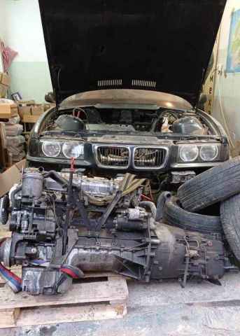

Привет Братья и Сёстры! Выпал я из бмв клуба на долгое время. Бумер все это время стоял под толстым слоем пыли в сухом гараже, без двигла под капотом.
Сейчас звезды сошлись и пришло время оживить этого спящего демона. Я начал искать двиган или донора. Естественно надо сделать это по возможности поэкономичнее. Если у кого завалялся двиган с навеской, предлагайте, так же интересен донор на ходу.
И вот хочу спросить у опытных людей, какой мотор лучше с ваносом или без ваноса? Мотор нужен М50в25
Второй вопрос: Подойдут ли мозги и коса от безваноса на ванос

Без ваноса если не хочешь секса с ваносом. Секс с ваносом ни одного мужика ещё до добра не довел

ShuraCabrio, почему именно м50?

Самый надежный мотор у е36

я спрашивал ТС, а не полоумных фараонов.
Во первых: Чтобы потом в гаи можно было этот двиган вписать.
Во вторых: В планах разколхозить машину чтобы она более-менее в стоке была.
В третьих: Много запасных запчастей есть на М50в25
В четвертых: Не хочется секаса со свапом на V8
В Пятых: На М50в25 самый сочный звук двигла, мотор крутится, адреналин мутится.
Значит варианты с ванасом при равных ценах отпадают.
Старый 16.04.2022, 20:30   #540
Сообщений: 20,910
Вес репутации: 307
3 от какого именно м50 запчасти? ванос или без?
хотя судя по тому, что блок и коса от безваноса, то и зч от него )))
от безваноса не подойдет дме на ванос, как и коса.
Ну у меня стоял безванос. И запчастей не много есть от него же.
Старый 17.04.2022, 08:03   #543
Сообщений: 20,910
Вес репутации: 307
Ну тогда и ищи безванос, хоть он в стоке и не едет нихрена.
Нормально он едет. я туда 2.8 колено положу и поршни от тоеты, еще быстрее поедет

Купил М50в25 безванос с 34ки. Сборка пошла полным ходом.
