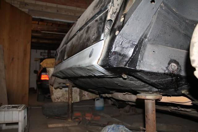

Сейчас помазал от души!
6105 Oilright
Сначала мазал тонко.
Но потом разошёлся
Теперь, наверное, этот порог меня переживёт!
Кстати на него меньше половины банки ушло.
Ничего в него не добавлял, растопил и мазал кисточкой. Летом будет под 50 градусов, растечётся надеюсь по щелям.

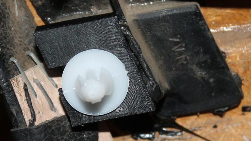

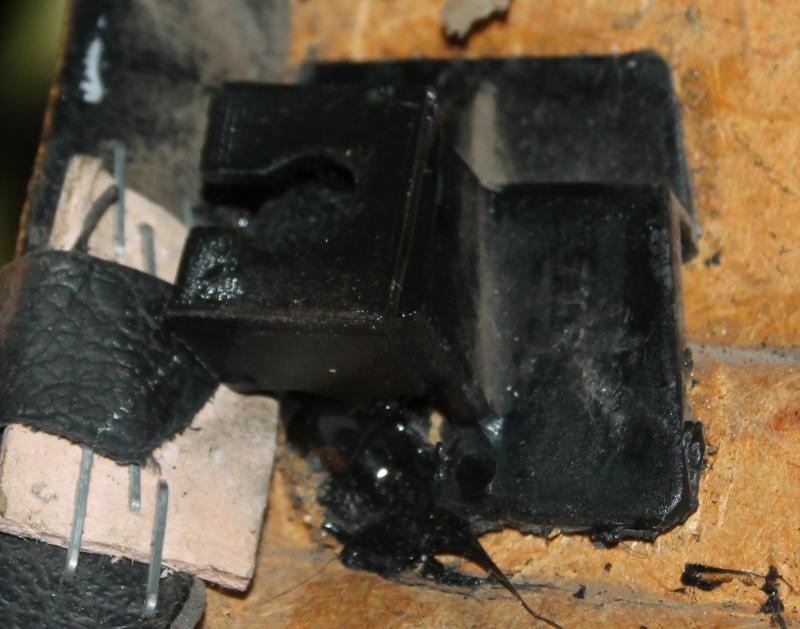

Вчера крепёж на дверные карты ремонтировал.
Три было оторвано и один сломан. Оторванные на эпоксидку приклеил (самый лучший клей!), а сломанному на 3D принтере заплатку склепал.
Пациент:
Термоклей вообще ничего не держит.
Рисуем деталь:
Печатаем:
Сделал две - с круглой дыркой и с прорезью.
Примерка и подгонка бормашинкой:
С прорезью больше понравилось - удобней.
Клеим на эпоксидку и готово:

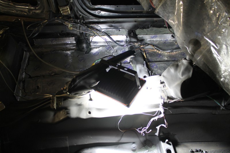

Когда забил на всё, мало фоткал. Как оказалось только когда делал пол , то немного пофотографировал.
Покрашенная стоит:
На полу ободрал виброгаситель, который местами откалывался и под ним ржавчина шла. Затем гниль обдирал болгаркой с наждачным диском, затем травил кислотой, покрывал кислотным грунтом, акриловым грунтом и акриловой краской.
Затем обмазал весь пол сплошняком автопластилином, плавил его строительным феном и размазывал. Затем поверх виброгаситель STP 4 мм. раскатал.
