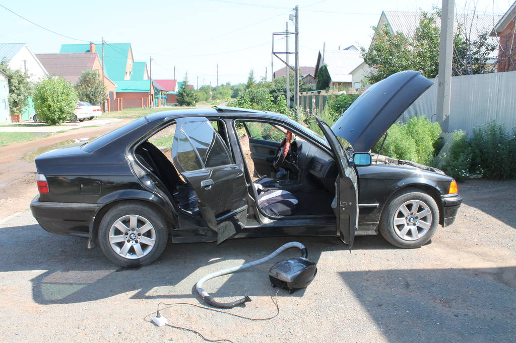

Весь день под дождём, сама помылась.
На соседней улице синий компакт стоит, вчера утром увидел

Усё, купиль этот движитель.
Вчера почистил салон малость.
