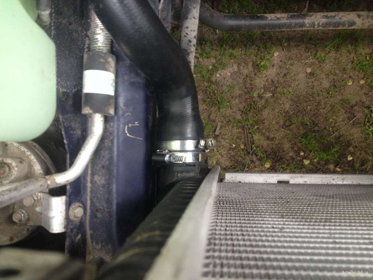

обезжирь обе поверхности и 2 хомута воткни и отпишешь,что получиться
опять фриз сливать, а просто второй хомут воткнуть не реально?!

Atoxa, машину на бок поставь и не придется весь сливать

Есть ещё один дедовский способ- проволокой обвязать
Старый 02.06.2017, 19:37   #680
Вес репутации: 204
Atoxa, хомуты же выкручиваются до конца и можно не снимая патрубка обжать и затянуть...
Старый 02.06.2017, 19:48   #681
я это к тому, чтобы не снимать и обезжиривать...

то, что выступ на фланце только с одной стороны - это норма?!
Atoxa, на неоригинале точно норма) Тоже так с ниссенсом мучался. Посадил на герметик в итоге.
Старый 02.06.2017, 21:13   #683
Skyline, вот и я тоже ниссан этот купил, а у него только с одной стороны выступ идёт... Должен же быть полностью выступ, поэтому и не держит хомут?!!
Старый 02.06.2017, 21:15   #684
Atoxa, выступ не кольцом по кругу ?
тогда стачивай его нафиг
Старый 02.06.2017, 21:17   #685
Так, а я о чём... Да, полумесяцем он!!!
Старый 02.06.2017, 21:46   #686
Atoxa, ну и спиливай завтра его , на пару хомутов потом посадишь и нормуль .
Старый 02.06.2017, 21:52   #687
mikair, Думаешь надо спилить его?! Неудобно же будет ппц, шо радик снимать теперь?!!

Попробуй второй хомут накрутить , спилить успеешь еще
Старый 03.06.2017, 01:59   #689
Странно с радиатором. но у меня такое ощущение что посадочное не под хомут. А так трубку сломать можешь.
Старый 03.06.2017, 08:36   #690
Вес репутации: 204
Atoxa, я не думаю, а сегодня точно посмотрю: есть ниссенс и термал. Гляну - отпишусь.

Atoxa, посмотрел, на всех патрубках есть бортик.
Старый 05.06.2017, 19:53   #693
Artem Shlykov, спс, я свой старый тоже смотрел там бортик по всему кругу, а на новом только на половину!!!

Одел второй хомут, всё равно капает, но уже намного меньше!(

Atoxa, выступ сточил ?
Старый 05.06.2017, 20:33   #695
Не, я хомут сверху надел не сливая ОЖ! Мих, а не польёт ещё больше то, если я его сточу?!
Старый 05.06.2017, 20:39   #696
Atoxa, думаю наоборот , станет лучше .
Старый 05.06.2017, 21:02   #697
mikair, Мих, а я думаю, что течет именно с той стороны, где нет выступа?!
Старый 05.06.2017, 21:10   #698
Atoxa, надо попробовать , а не гадать , всё равно так не оставишь ведь.
Старый 05.06.2017, 21:26   #699
mikair, Я, пока жду рекламации из ниссенса...
Старый 05.06.2017, 21:36   #700
Вес репутации: 204
В армии мы с такой проблемой боролись с помощью обветренной масляной краски. Течи не то что не было - даже патрубки было трудно сорвать потом. А армейский антифриз - та ещё кака.
Ниссенсы, говорят - косячные радиаторы. Мой сразу после установки потек по бачку, потом перестал течь, сам. Сейчас вроде нормально, но все равно - такой больше покупать не стану.
