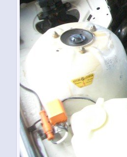

на совсем старых 36 датчики стоят под капотом. два оранжевых на крыльях

Ну да, у меня так же как на фото выше.

старая тема, но вопрос актуален. одноразовые ли оранжевые датчики старой системы подушки? если да, то поддаются какому то восстановлению кустарно?
[IMG][/IMG]
никто не знает о ремонтопригодности оранжевых датчиков? или хотя бы об их тестировании?
