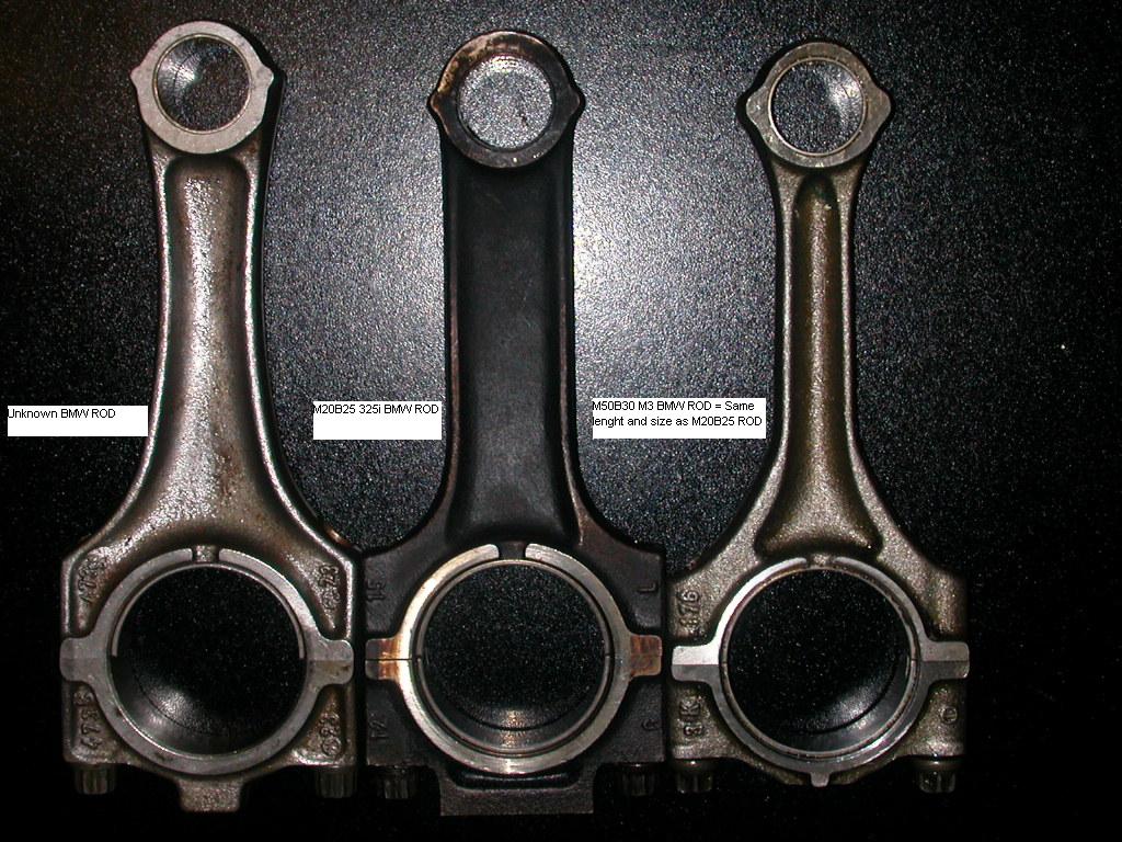

Я обдумываю про турбо сетап. С коленом от 3.0 выходит недоход поршней как я понимаю, мне это не надо. На 2.8 колено получается от м20 шатуны лучше обуть?
На забугорных форумах при турбовке народ ставит от безванос м50
От м20 хоть и массивнее но тяжелые. Была у меня отличная сравнительная фотка подписанная с весом но не могу найти. Вот сравнительные картинки.
м50 безванос слева и м52 справа
А вот тут хорошая подборка М50 М20 М50ТУ

вообще-то слева написано "нейзвестный шатун от BMW", справа от м3 3.0 us
спасибо кэп
Какая разница что там написано. Сравни этот неизвестный шатун с картинкой выше
В данном случае нету никакой разницы с50ус или м50ту

Сообщение от bloodlust Посмотреть сообщение
спасибо кэп
