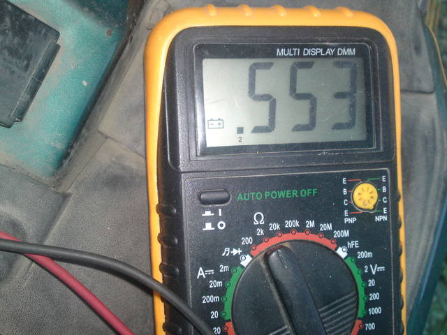

Периодически не хватает тяги в жару. Вчера смотрел ДПРВ, снял его, он весь в масле, и провод негерметичен. Почистил карбом, залил внутрь провода, замотал изолентой. Стоит на машине.
Показания с мультиметра.
Показания с ДПКВ, он уже старый, но менять или не менять это вопрос. Стоит на машине.
А это показания ДПРВ, который я снял еще год назад. Резульаты были на лицо: тогда еще пропали тупняки. Лежит в коробке.
Показания нового ДПКВ, которым я не стал пользоваться ,так как у него прокручивается магнит-головка. Лежит в коробке.
ДМРВ показывает 3,4 Ом и 16,26 кОм. С виду чистый. Вопрос: оставить или же поменять ДПРВ и ДПКВ.

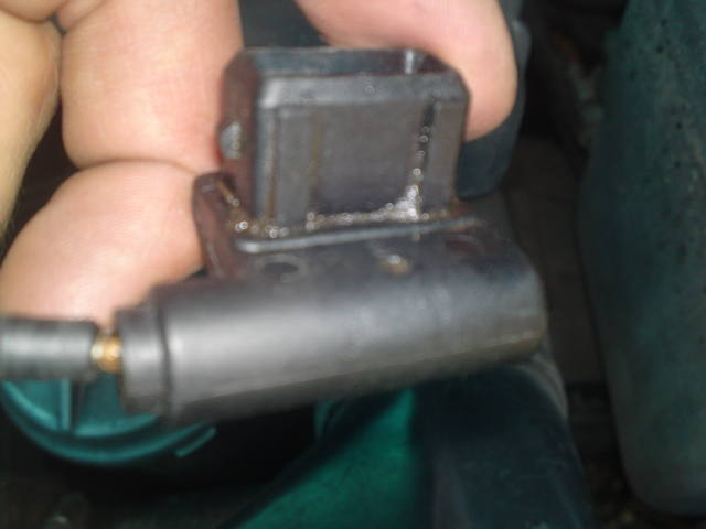

Давно не писал в своем бортовике. Итак... Имеем ДТП. Ударили меня спереди в колесо левое. Должен приехать оценщик. Помяты некоторые части кузова, ходовая. Не могу определить что за деталь выдрало? Вроде клаксон, но что за куски кузова мне непонятно. Сколько стоит? Подскажите что знаете? Фото с трех ракурсов прилагаю ниже.
Старый 03.02.2017, 11:47   #61
dimm31rus
Аватар для dimm31rus
Регистрация: 31.07.2014
Адрес: Белгород
Сообщений: 1,582
dimm31rus Репутация средняя
помимо клаксона там еще крепление бампера
Старый 03.02.2017, 11:55   #62
Beka
Аватар для Beka
Регистрация: 13.05.2011
Адрес: Казахстан,Алматы
Сообщений: 1,815
Сказал(а) спасибо: 333
Вес репутации: 48
Получается я не смогу закрепить бампер? Ил это крепление еще рабочее?
Старый 03.02.2017, 12:14   #63
dimm31rus
Адрес: Белгород
Сообщений: 1,582
похоже что целое, трещин, отломанного ничего не видно, бампер с него просто соскочил, если не по частям конечно, без него бампер стоять будет, но этот угол и кривовато чуть и не жестко.
Старый 03.02.2017, 12:24   #64
Beka
Аватар для Beka
Сообщений: 1,815
Вес репутации: 48
Спасибо. Бампер местами треснул, но не раскололся на кусочки. Хорошо, значит делаю только бампер, а это крепление просто на место поставлю.
Старый 03.02.2017, 12:40   #65
dimm31rus
Адрес: Белгород
Сообщений: 1,582
главное этот кусок железа к которому и клаксон и крепление бампера прикручены на место поставить как-то.
Старый 03.02.2017, 12:45   #66
Beka
Аватар для Beka
Сообщений: 1,815
Вес репутации: 48
Может этот кусок железа был приварен к чему то точечно, в двух местах, судя по фото №1.
Старый 03.02.2017, 15:41   #67
Hirus86
Аватар для Hirus86
Регистрация: 17.11.2009
Автомобиль: e30
Сообщений: 2,350
Сказал(а) спасибо: 60
помимо клаксона эта пижня может еще оказаться штатной сиреной

Старый 03.02.2017, 16:39   #68
dimm31rus
Адрес: Белгород
Сообщений: 1,582
я сейчас глянул у себя под капотом, увидел только один клаксон, а второй как раз вместе с креплением бампера и этим куском железа не виден.
