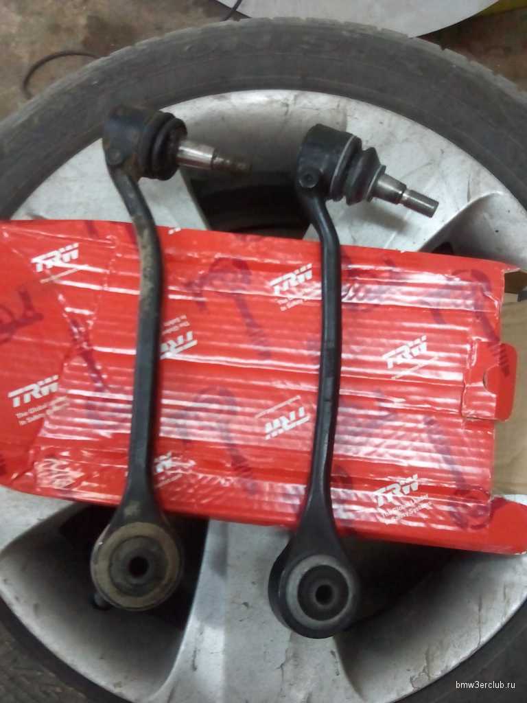

Поменял поперечный рычаг слева. Поставил TRW. До этого стоял meyle. Оринтировочно прошел 70ткм и 3 года. Заодно поменял масло и фильтры. Пробег 195500 км.
