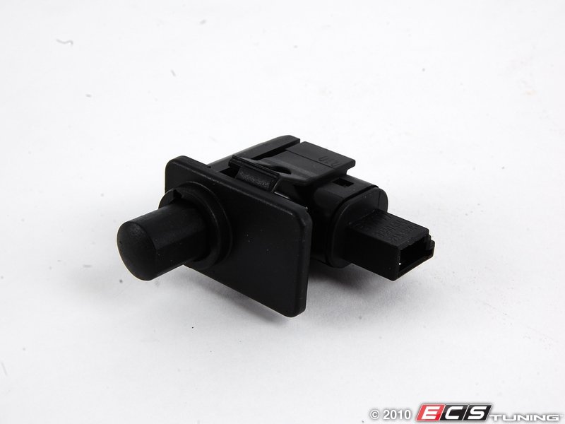

Заказала все же эту штуковину в крышку багажника 61 31 8 360 464, надоело подкладывать картонки, чтобы свет не мигал в салоне
и по чем взяла его?! я его просто снимал и промывал ВДхой...

не спрашивай по чем 2000 р. он там на защелках держится, да? заедать стал сильно, эта пластиковая пимпа, которая ходит вверх-вниз. может промыванием и вылечилось бы. уже неважно

Atoxa,он там на защелках держится, да?
да!
В поворотах очень сильно задувает через печку. Лично у меня в эти моменты дует в лицо горячим.
Я вместо родного концевика вколхозил заглушку а в ней сделал отверстие под обычный универсальный концевик. Много лет назад, когда он у меня сломался, он стоил около 500р., но жаба победила))

задрипаный концевик
этот задрипанный концевик меня уже просто довел, если честно
