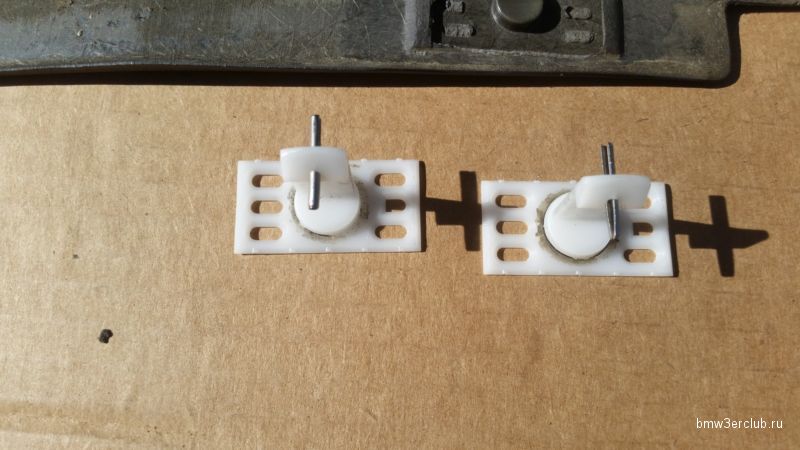

Старый 14.04.2016, 00:28   #893
hernan
Адрес: Минск
Автомобиль: 328i без крыши
Сообщений: 97
hernan Нейтральная репутация
Клипсы
Ребята подскажите плиз где втарить клипсы? Спасибо.

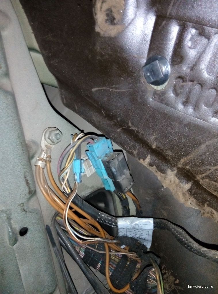

Старый 21.04.2016, 12:45   #895
Holodec
Аватар для Holodec
Регистрация: 03.04.2014
Адрес: Алматы
Автомобиль: BMW e36 cabrio
Сообщений: 18
Holodec Нейтральная репутация
неизвейшен фишка
Народ, подскажите что за фишка черная, справа от синей:
Предполагаю что для хардтопа...

Старый 04.05.2016, 21:45   #896
hernan
Адрес: Минск
Сообщений: 97
Их вроде нет отдельно в продаже?!?
Придется загружать знакомого, что бы выфрезеровал.
