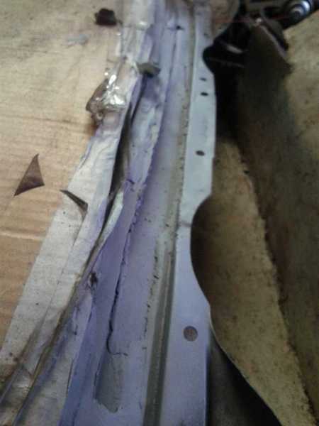

Процесс движется. Сложность заключается в том, что в рамке, которая состоит из двух сходящихся вместе листов, сгнил сильно нижний лист металла - пришлось вырезать верхний с запасом, вырезать ювелирные заплатки, вваривать их, зачищать заподлицо швы, грунтовать, подгонять уже вержнюю часть и вваривать ее так же. Времени на это уходит вагон. Но зато рамка будет как новая ))))

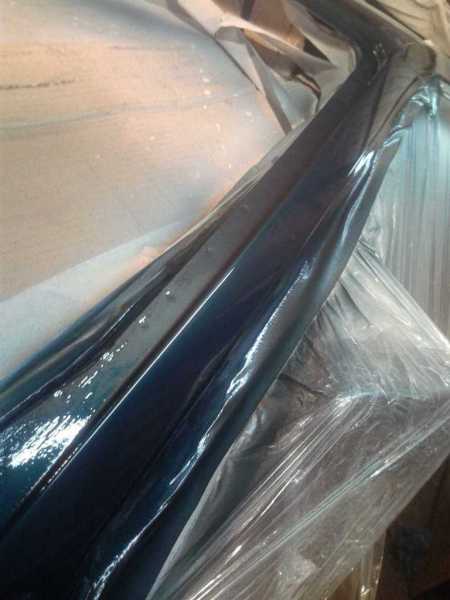

Процесс продолжается, вскрываются новые проблемы, устраняются старые. Пришлось все же снять капот — иначе надеяться на хороший результат не получится. По многим причинам. Отстегнул так же крылья сверху — целиком их снимать сейчас, к сожалению, не получится — времени на это не то что, нет — его просто катастрофически нет. ))) Стыки панели лобового стекла и кузова требовали внимания — об этом рассказала ржавчина, в небольшом количестве вылезшая из-под заводского герметика. С одной стороны — со стороны как раз отсека мозгов ДВС и АКПП, пришлось заварить небольшую дырочку. Еще 5 таких заварил с верхней стороны рамки. Зачистка шва, опять же, заподлицо — следов ремонта не должно быть видно. Пару раз еще протравил, почистил, шлифанул, подготовил к нанесению грунта и к последующим слоям. Изнутри шов промазал кузовным герметиком — сфоткать это место проблематично ))) Нанесен кислотный и затем акриловый грунты. Следующий этап — шлифовка, устранение мелких косяков, нанесение герметика на швы, финишное грунтование и покраска. До установки стекла уже осталось недолго )))

Подшпатлевал мелкие дефекты, нанес герметик на швы. Сфотографировал за одно заводской шов от полуавтоматической сварки — заметка всем тем, кто считает, что варить кузов швом нельзя. Смотрите, пожалуйста — заводской шов, силовое место ))) Полуавтоматическая сварка рукой некоего Ганса, даже дефекты видно )))
Финальный слой грунта — сушка сутки — затирка, обезжиривание, нанесение базы. Финишный слой — лак в 2 хороших слоя с промежуточной сушкой. Переход вокруг люка, лак "разогнан" специальным растворителем.
Нанесен специальный грунт для вклейки стекол (к слову сказать, черная фигня, которой была обмазана рамка, и есть этот грунт. Это выявилось уже в процессе, грунт был закуплен и отложен ранее)))) Установлены специальные резиновые буферы в нижней части стекла (оригинальные, приобретены так же заранее)
Для нанесения клея и установки стекла был приглашен специальный товарищ
Стекло, наконец, установлено на свое место ))))))
