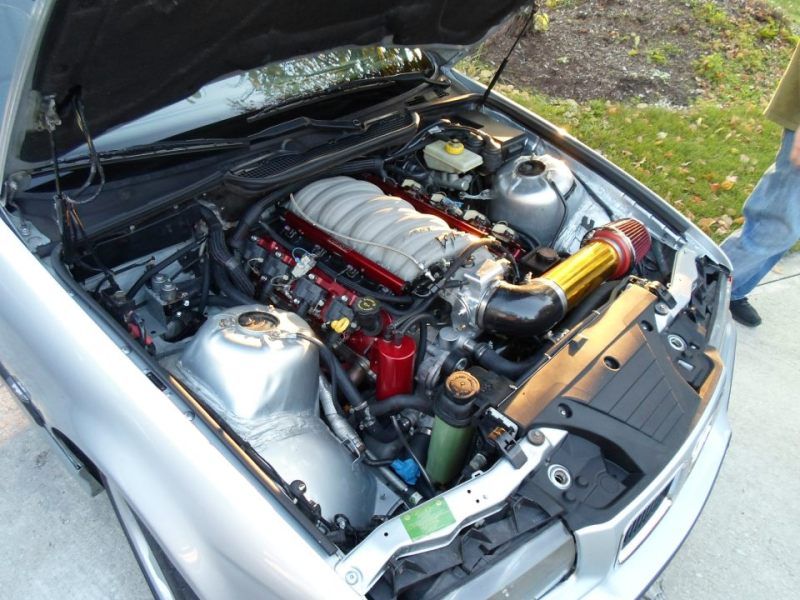

Сообщение от Andres Посмотреть сообщение
Bolid, это что за варик, немного не понял...?
Автор еще как будет реализовывать идею, но надо сначало её себе обозначить
Я же не задал тему со словами есть 30 рублей хочу турбу
http://www.vorshlag.com/index.php?cPath=1_4_63
LS1
When introduced in the 1997 Corvette the LS1 was rated at 345 hp (257 kW) at 5,600 rpm and 350 lbf·ft (470 N·m) at 4,400 rpm. After improvements to the intake and exhaust manifolds in 2001 the rating improved to 350 hp (260 kW) and 365 lbf·ft (495 N·m).[2] The LS1 was used in the Corvette from 97-04. It was also used in 98-02 GM F-Body (Camaro & Trans Am) cars with a rating of 305–325+ HP, which was rumored to be conservative. The extra horsepower was claimed to come from the intake ram-air effect available in the SS and WS6 models. In Australia, continuous modifications were made to the LS1 engine throughout its lifetime, reaching 382 bhp (285 kW) in the HSV's YII series, and a Callaway modified version named "C4B" was fitted to HSV GTS models producing 402 bhp (300 kW).
Applications:
Последний раз редактировалось Bolid; 30.04.2013 в 00:01.
Bolid вне форума   Ответить с цитированием

Сообщение от Bolid Посмотреть сообщение
LS1
Applications:
Если уж ЛС, то лс7
Murua вне форума   Ответить с цитированием
Murua, катали на м3 е36 3,0 и 540 е39, сам за рулем сидел только на 535 е39
Бенз не сильная проблема, но чуть присутствует...но ладно, благо у меня есть большой гараж, могу себе позволить там запасы держать...
Вскрыть М60 дешевле будет нежели С50, с в8 имел дело, так как работал в автосервисе, а вот м моторы не встречал ниразу на вскрытие...
Основное различие в отсутствие неоригинала. Покатайся на живом 3,2 и JZ, сейчас как раз сезон, найти не проблема.
Это три совсем разных мотора. Но, на мой взгляд, 3,2 - оптимальный вариант.
Bolid, ааа, вот оно чего, про ЛС видел темы и видосы, мощно, но с ним я парится не хочу
Лс7 свапнется чуть проще, чем м60
Это я для помечтать, сравнить)
Кстати, можно и на базе твоего В25 недорого сделать веселый вариант. Даже на стоковых валах легко крутится до 7200.
Но в 6 сек он врядли впишется)

Shadrun я ждал его , он прошёл установку V8 в е36

Я думал в8 если ставить, то редуктор от дизеля 2,56
Shadrun, привода от М?

У меня задний мост от м3 3.2, но можно удешевить конструкцию переделав балку под редуктор от е34 (210 тип) а привода- да либо 3.0, либо 3.2 евро
Ручаги либо 330 е46, либо е36 m3
2.56 уже длинноват, динамика упадёт, но зато длинно будет, вообще надо пробовать, может и 2.56 выкрутит не плохо
А вообще е альпины Б8 варики были либо 2.93, либо 2.79, я еще думаю с чего начать, но скорее всего от большего вниз, сперва 2.93 (3.15 не стану пробовать т.к. совсем близко к моему)

Shadrun, Да там не бешенные бабки, лучше задний мост сразу от м3 3.2 поставить, а то у меня один раз уже оборвало переднее крепление редуктора, хватит
мой 3,15 188 тип наверное нет смысла оставлять, долго не вытянит, либо сам редуктор, либо привода

На 3.2 рвет подрамник только впуть или заднюю перемычку на редукторе из алюмихи пополам ломает
Добавлено через 41 секунду
Andres, начать можно с него, а по факту уже и поменять!
