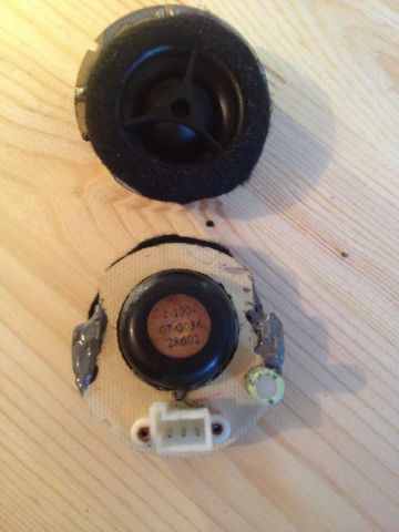

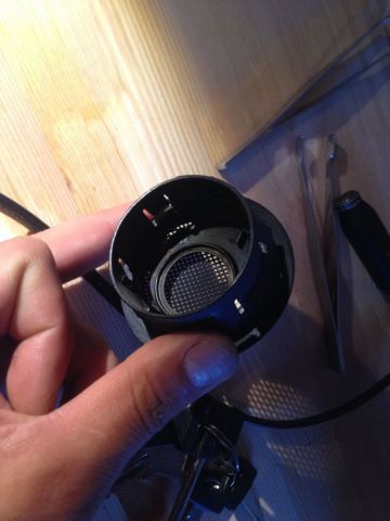

Подвесы буду клеить на следующей неделе, а пищалки уже восстановили, для этого потребовалось 4 часа свободного времени, 2 литра пива и друг со "снайперской выдержкой", работа ювелирная, сам бы ни когда не закончил))
Пару фоток процесса
Разбираем
Наращиваем проводки, которые тоньше волоса и клеем их обратно к диффузору так чтобы пайка оказалась за краем
Собираем, заливаем проводки поксиполом, а с лицевой стороны приклеил моделин т.к. вставлял их в доработанные хай фаевские корпуса, а без него они там болтаются
Доработка корпусов)))
Лишнее))
Было
Работают на удивление хорошо))

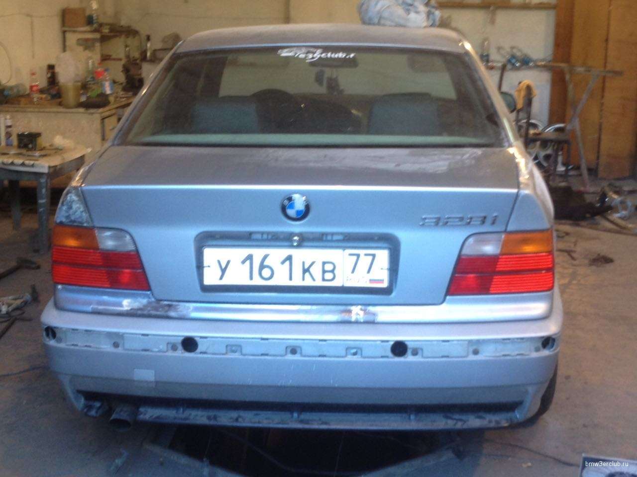

Итак, доставка в Караганду 0р. Последнее фото в этом безобразном виде, только до Караганды доехала

Чтобы поставить балку пришлось поправить лонжероны, т.к. после моего налёта на отбойник, предыдущие "специалисты" вытянули лонжероны вместе с балкой так, что она вся потрескалась и новая ни как туда вставать не хотела. Фото с Х-brace не прислали, но он на месте))
Добавлено через 11 минут
Сделали сход-развал, все сошлось отмыли, проверили уголки- они живые)))
Собрали морду и выставили зазоры, все сошлось)))
Пока колеса красятся, поставили на старые, она на них когда-то приехала в Россию.

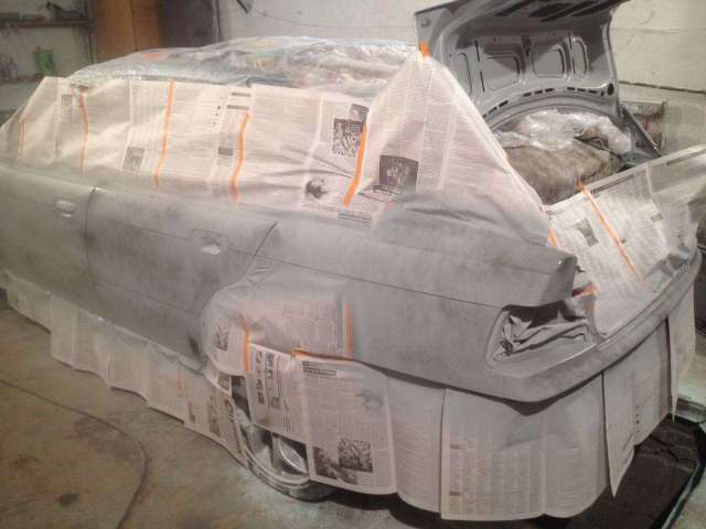

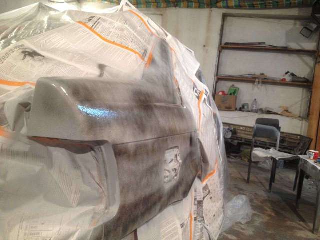

Потихоньку началась подготовка
Добавлено через 7 минут
Так же прошлись по днищу, слегка подрал лонжероны зимой, в остальном там все хорошо.
Этой же фигней залили нишу, предварительно обработав, слегка зацвела из-за протекающих фанарей и покрасили
Только заметил что и кронштейн домкрата закрасили
Добавлено через 44 секунды
И сразу вопрос- как он снимается?

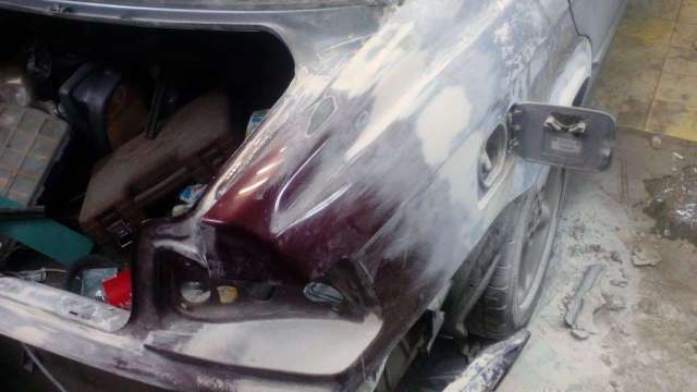

Машина застряла((( переделывали правое заднее крыло- больше в Москве к жестянщикам ни ногой, даже к знакомым.
Пока фоток процесса накидаю
Облили жидкой шпаклей
Злосчастное крыло

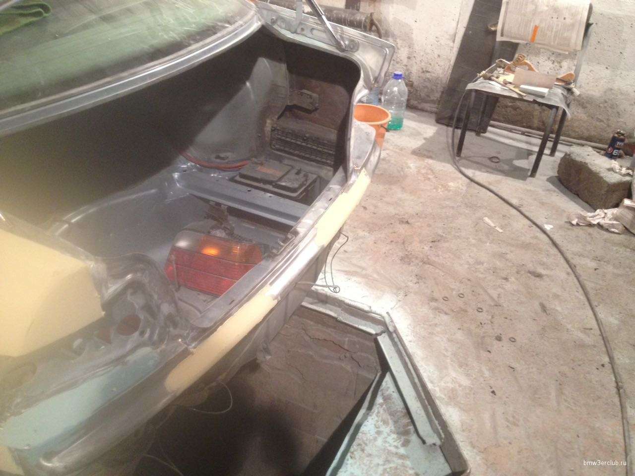

Добавлено через 12 минут
Нутрянка.
Цвет как ни странно голубой)))
На всякий облили изнутри бодиком, т.к. вскрытие показало, что телек, не смотря на то что из Японии, оказался не идеальным((
