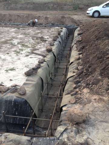

Старый 30.09.2016, 18:04   #99
BMWE36 WHITE
Аватар для BMWE36 WHITE
Регистрация: 23.10.2012
Адрес: ЮФО 34 region (VLG)
Автомобиль: 316-1991
Сообщений: 2,913
Сказал(а) спасибо: 124
Добавлено через 54 секунды
подготовка фундмента, выкопали ленту 0,6х0,8
Добавлено через 19 секунд
Размер 14х9

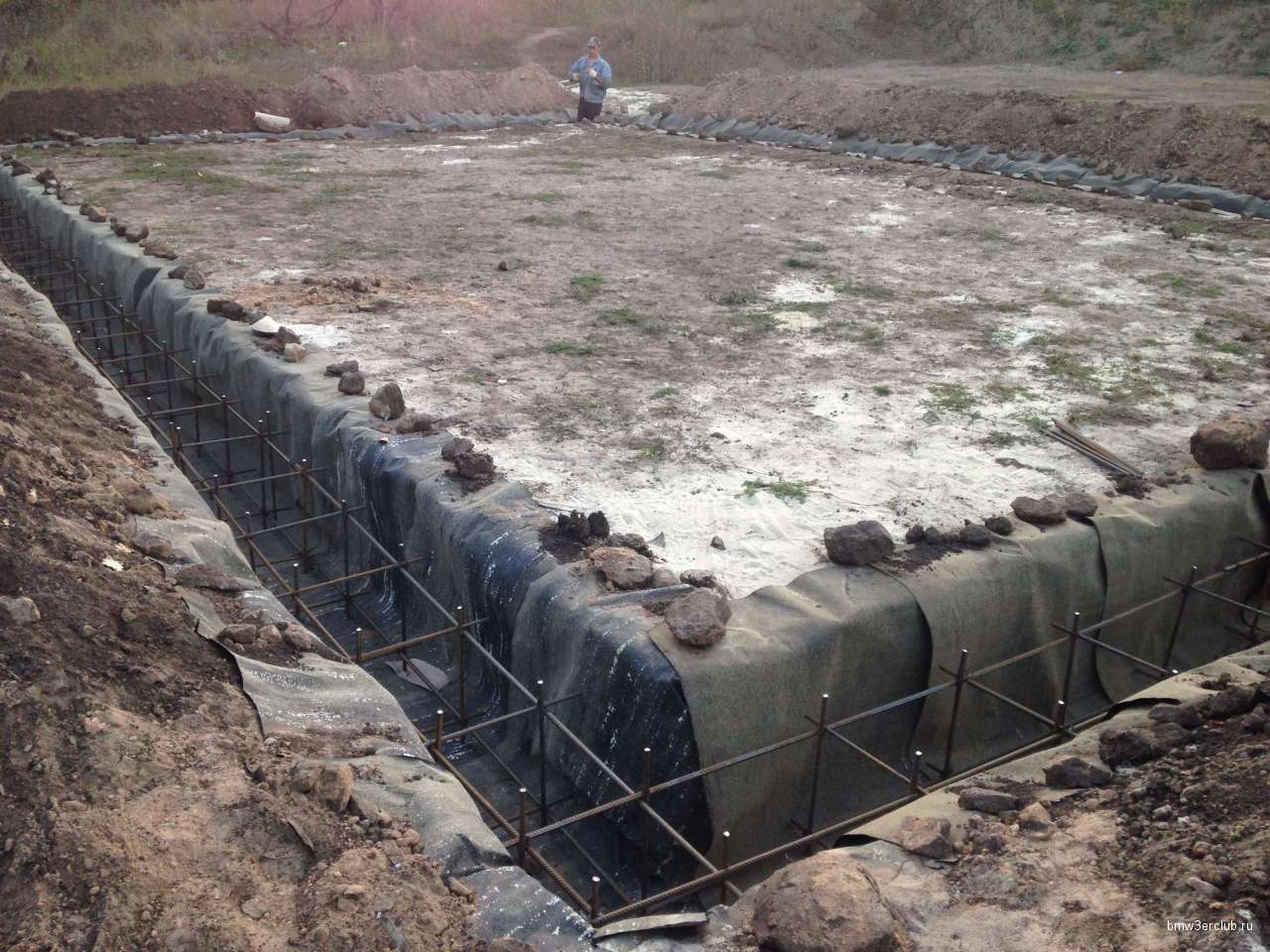

Старый 06.10.2016, 19:51   #100
BMWE36 WHITE
Сообщений: 2,913
Финишная прямая перед заливкой, Сделали изоляцию, связали арматуру. Завтра льем!!!
