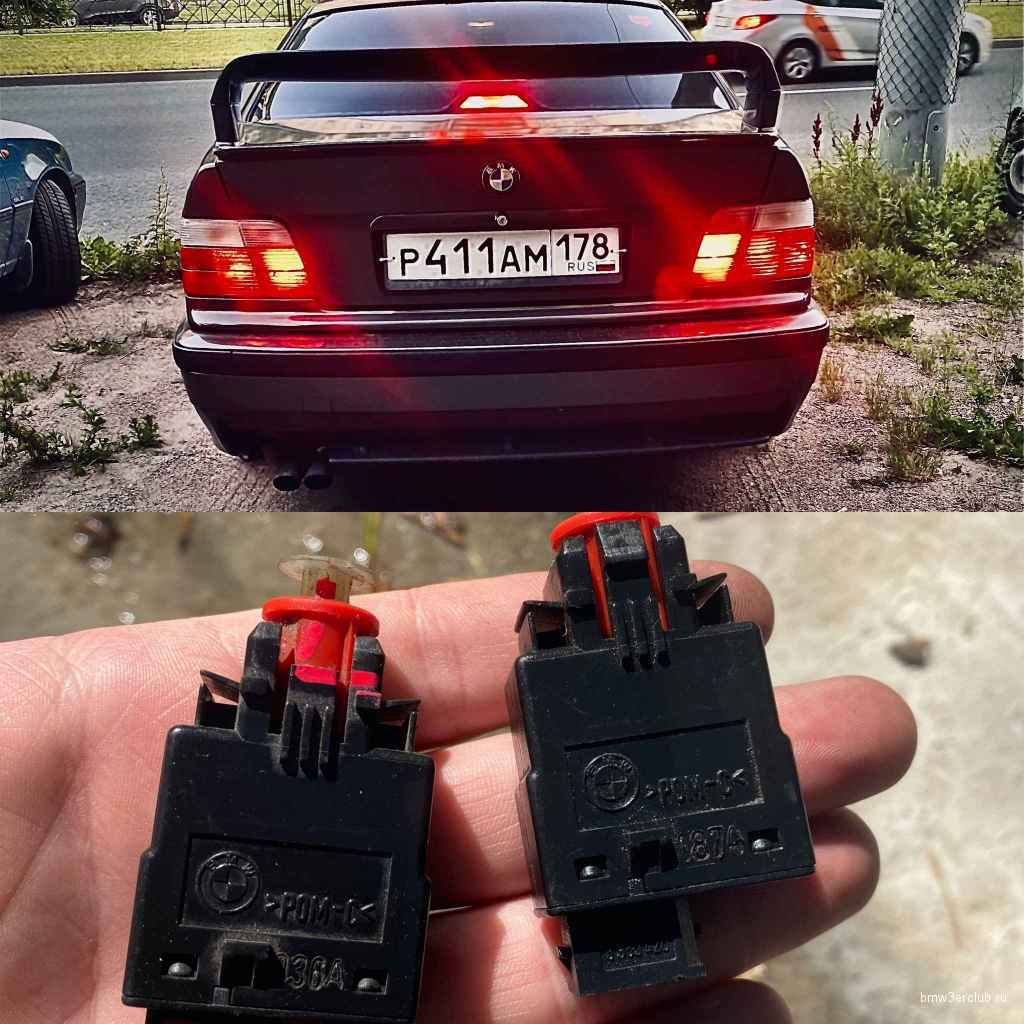

Стою я значит такой в пробке на трассе и сзади подьезжает белая ф30, выходит парень и бежит ко мне, а у меня за 1.5 км до пробки отрыгнул китайский значок с капота(который я больше никогда не куплю***128512;), ну думаю, походу значок знал куда лететь и сча будет денег просить за ущерб, но этот парень просто подбегает и говорит:-«братан, у тебя стопы вообще не работают, а ты резко тормозишь-будь аккуратнее». Спасибо парню, вот никто ведь не предупредил, кроме него. При проверке выяснилась поломка переключателя(лягушка), достал такую же лягуху, но не знал, что там должны быть защелки, как итог, пришлось из двух собирать одну! Теперь мы со стопами! Берегите себя и прикрывайте тылы ))
