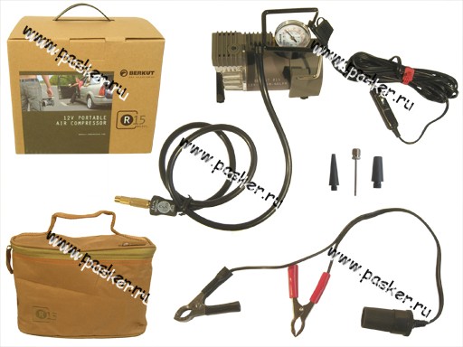

Перед поездкой в Питер получил от Олежика ремкомплекты суппортов
Суппорта полностью собраны и готовы к установке
Еще брат подарил насос, мне оч понравился, качественная сборка, компактный, удобная сумочка, дополнительные насадки и т.д.
-А- вне форума
