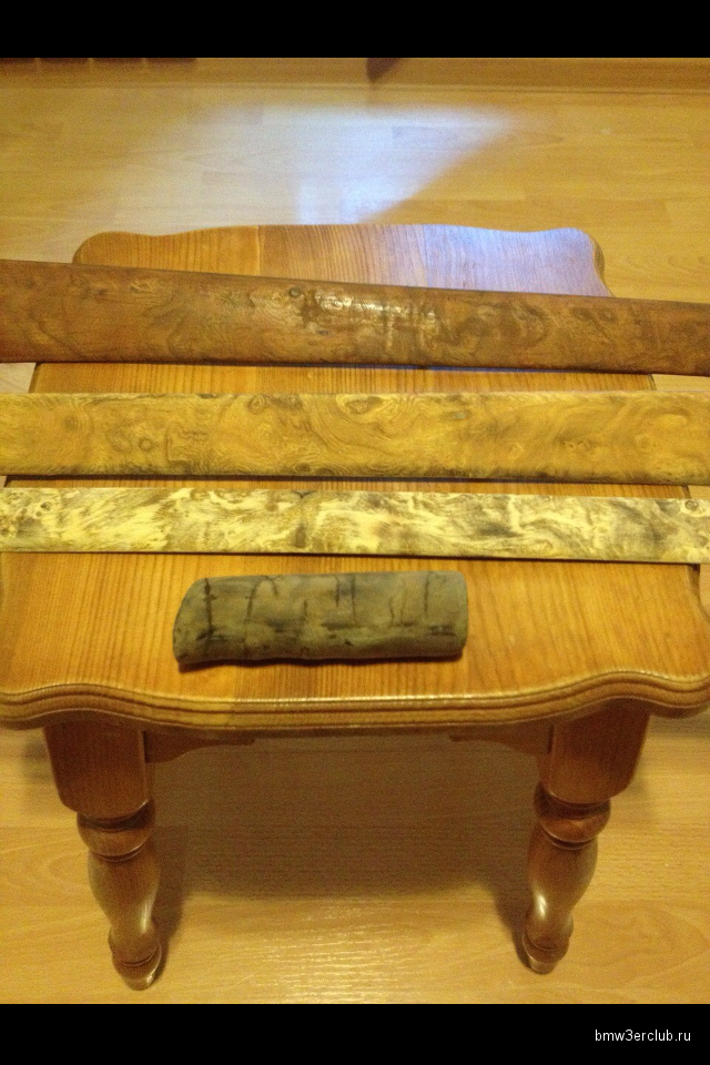

сделал очередную бороду. на ней неплохо проследить её анатомию. исходник
Добавлено через 9 минут
Добавлено через 13 минут
приступим к реставрации
залачиваем
теперь видно что деталь была изготовлена из трех кусков шпона
Добавлено через 28 минут
стыки:
взяли слепили из кусков и так красиво получилось!
да. забыл написать что чтобы достать недостающие куски шпона пришлось вырезать отверстия под кнопки стеклоподъемников . и установить стеклоподъемники
последний натурал

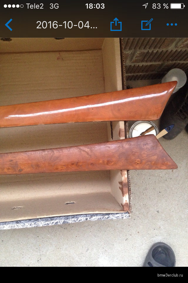

продолжение работ с бородой из массива. цель устранить касяки и изменить цвет, сделав светлее на пару тонов. напомню:
под мутным лаком и всеми этими трещинами скрывается вот такая красота
Добавлено через 44 секунды
Добавлено через 7 минут
такая работа требует вдохновения, поэтому взял деталь и инструмент и поехал в горы, где работается приятнее
половина готова
и маленькое пятнышко
что имеем:
заводская заделанная трещина
слева две заводских латки, справа дырка и трещина
лечение:
Добавлено через 12 минут
в итоге:
фото не финальное, будет ещё несколько слоев лака и полировка

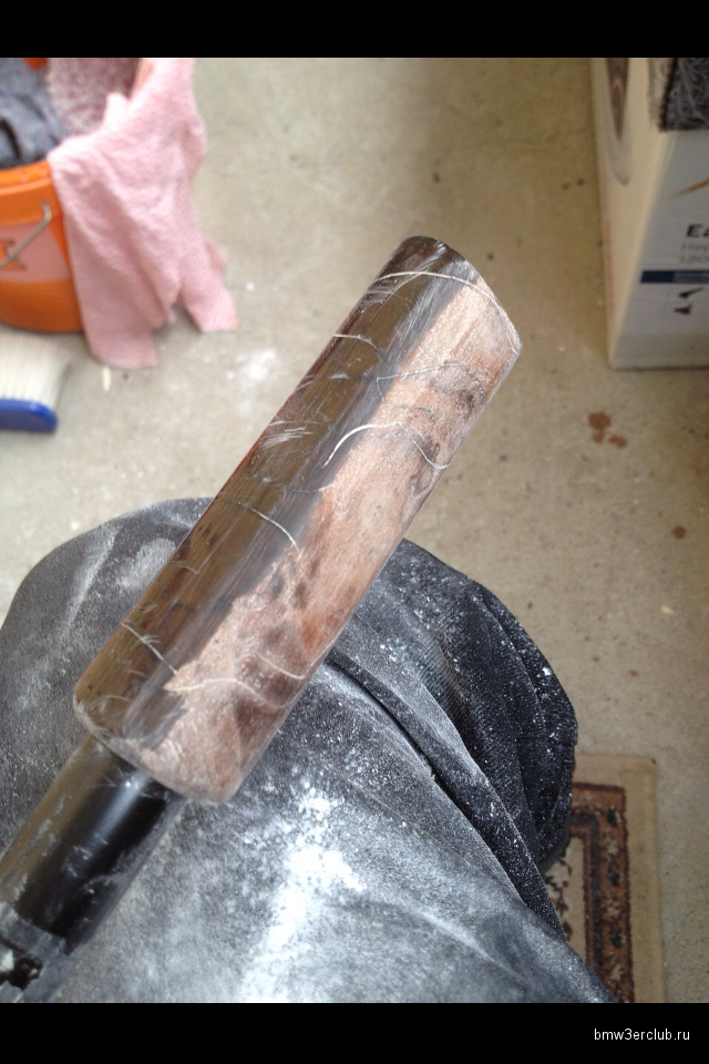

Надеюсь в выходные закончу и начну следующие детальки, пока так
Немного процесса
Окончательный результат будет в бортовике
