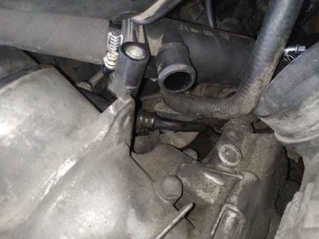

жаркая погода выявила пару недостатков:
например уставший патрубок, от клапана в блок
замена его, без снятия входного коллектора, та еще задача

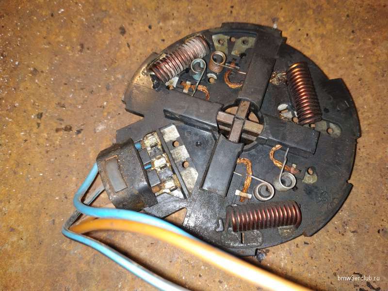

заклинил мотор вентилятора кондиционера
снял и разобрал его
один магнит отошел, второй разломало
щеток еще хватило на 100 лет
коллектор тоже еще хороший

Старый 04.07.2019, 22:03   #105
Вес репутации: 71
Да . Щеточный узел у тебя в прекрасном состоянии был. У меня там один сплошной окисел из электродвигателя был.
Он до сих пор в прекрасном состоянии
Даже обидно, что из за пыли или мусора заклинил мотор, хотя мог ещё работать и приносить радость, т.е. холод
