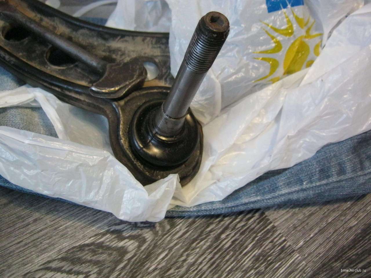

Вот такой у меня рычаг, кстати, пыльник от тазика 08 рулит !

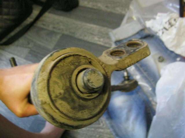

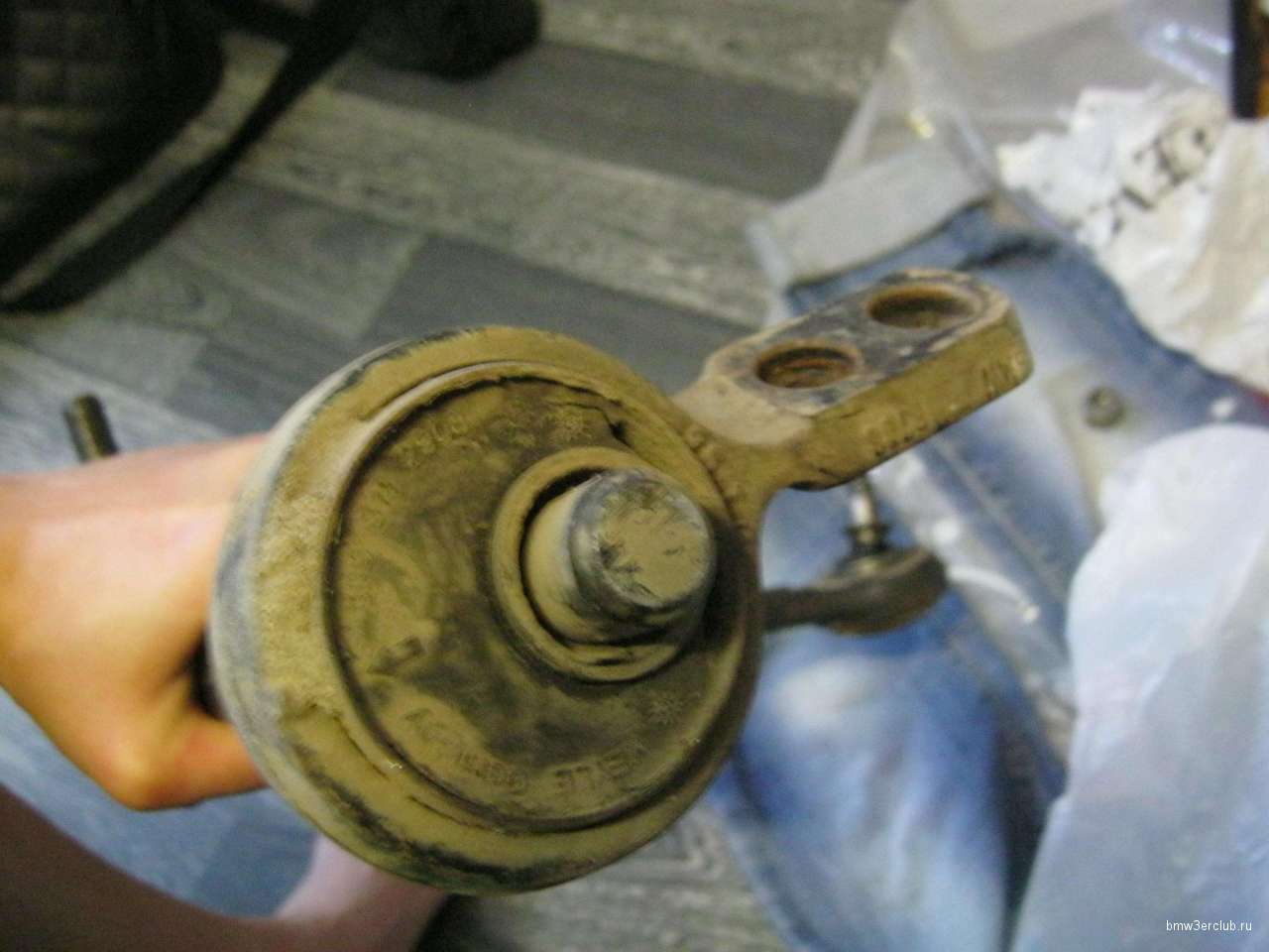

Номер выбит такой 300 311 2908, подскажите в комплекте поставки 1 штука или 2? Конструкция сайлентблока влияет на сход-развал? если были обычные , а поставить смещенные?

у лемфордера сайленты в передний рычаг обычно парой

Рудольф, на фотке майле в эмексе тоже 2 штуки запечатлены
Добавлено через 31 секунду
300 311 2908

майле парами идут
ориджинал поштучно
любые работы с подвесоном требуют развала, даже замена стоек задних, казалось бы... а фигли только аморты, ан нет, влияют )
