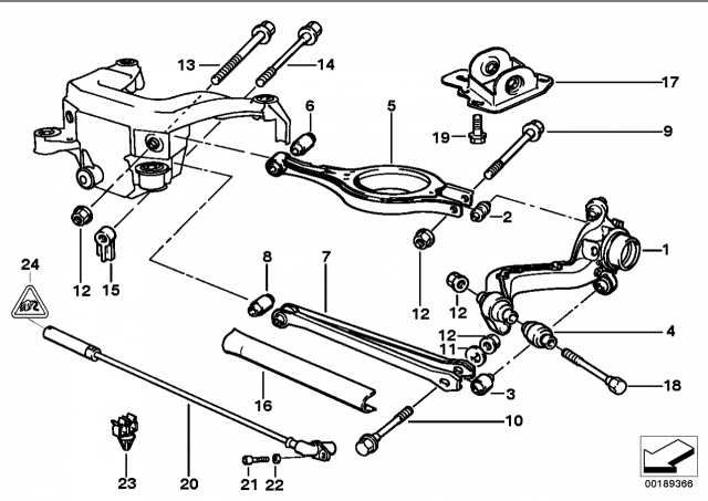

Вес репутации: 70
Исче вопрос: А как тянуть болты 13 и14 при "нормальной нагрузке" Если установленный редуктор потом не позволит подлезть?
Старый 28.07.2016, 14:22   #115
Вес репутации: 70
как быть? тянуть на вывешенную машину?

Diamondblack, под нагрузкой тянут подвеску, подрамник к подвеске не имеет отношения

Короче тяну в ввоздухе
Старый 28.07.2016, 14:37   #118
Вес репутации: 108
ALEX_2568, так 13 и 14 болты это крепление рычагов ведь?
И там по-мойму можно подлезть под нагрузкой.
ааа, я думал крепление подрамника
да, к этим можно подлезть
эти болты НЕ- порвуцца сайленты через неделю максимум.
тоесть под нагрузкой рычаги сыграют и будет как головку подсунуть?

Diamondblack, я уже точно не помню, но когда я менял барабаны на диски и перебирал всю подвеску, у меня не возникло вопросов в этом плане, менял всё, не трогал только редуктор и подрамник, значит както подлез

А еще, вопрос: как тянуть гайки № 4 при нормальной нагрузке к одной из них не подлезешь.

Diamondblack, там не нужна нагрузка
Старый 09.08.2016, 12:58   #125
ALEX_2568, из-за проворота стабилизатора?
