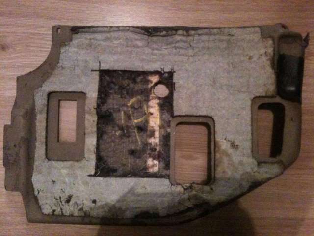

Всем привет. У меня вот такой глупый вопрос: заказал я одного хорошего продавца на форуме запчастюлину, очень нужную, и чтоб отбить стоимость достави до ТК мне было предложено еще чего по мелочи докидать. По мелочи я решил поменять себе картонку под торпедо в ногах у пассажира, объяснил что нужна не гнутая, с целыми креплениями, т.е. нормальная, уточнил, что картонка нужна под климат, т.к. в каталоге есть 2 номера. Собственно у меня уже стояла картонка, которая не соответствует моим идеалам красоты, вот и решил, по случаю поменять. По деньгам договорились на 500р.
Перед отправкой я просил продавца сделать фото отправляемых запчастей, чтобы знать что беру и чтобы впоследствии не было вопросов. Продавец был либо сильно занят, либо было некогда, возможно какая-то другая объективная причина и фотки он не сделал, ну чтож, хороший продавец, я даже особо не заморочился по этому поводу. Так вот собственно вопрос рукотворная дыра в картонке - это считается нормальная картонка или все таки с косячком? Фото картонки прилагается
Старый 24.10.2016, 15:45   #112
Рудольф, как многие скажут- как раз на 500р. )))
Старый 24.10.2016, 15:48   #113
Вес репутации: 158
Рудольф, картонка нормальная, я бы даже сказал, очень хорошая.
но отверстие колхоз

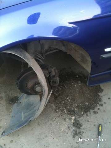

На фото обведено место откуда после снятия крыла выгреб очень много грязи как с 1, так и с другой стороны... Подскажите, тот карман должен иметь какой-либо говнослив или туда при хорошей сборке крыла и подкрылков впринципе не должна грязь попадать?

benyve, ни чо что это радик от АКПП ?
или я не понял глубины вопроса
Vladimir P., там почти у всех помойка
при чистых дорогах и идеально подогнанном НОВОМ подкрылке типа ничего не должно попадать

maksbmw, ну крылья с японии, подкрылки оригинал новые и резинка новая между подкрылком и крылом которая идёт куплена - поставлю, посмотрим..
Т.е. там получается подкрылок, на нём в комплекте идёт уплотнительная резинка и на эту резинку сверху надевается ещё 1 уплотнитель, который подкрылок соединяет с кромкой крыла..с виду всё герметично получиться должно...посмотрим как на деле..
Только вот думаю может дренаж какой в этом треугольном усилителе снизу просверлить?
Старый 28.10.2016, 14:28   #120
Вес репутации: 158
зачем? если туда будет лететь, то дренаж один фиг забьется, лучше залей какой-нибудь гремучей смесью

ну антиков полный будет с обработкой полостей...просто именно кило песка из этого треугольника выгреб - напрягло.. но стоит отметить то, что уплотнителя между подкрылком и крылом небыло..
Старый 28.10.2016, 14:58   #122
Vladimir P., такая же байда, уплотнителей не было и подкрылок сломан был, я его заклеил и уплотнитель прикупил один, второй найду и буду собирать все это дело!

Atoxa, ну эта куча у тебя с полки крыла... а что творится в том треугольнике ещё, который на моём фото обведён..
Старый 28.10.2016, 15:08   #124
Vladimir P., ааа, туда я еще не лазил, да!

ну туда только со снятием крыла.
