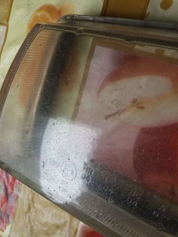

Попробовал разобраться с пескоструем фар. На авторынке купил абролоновый круг на шлифмашинку, средство для полировки Polyshine E3( вроде так называется, но не уверен) 100г 250руб. Шлифовка с водичкой на средних оборотах, затем полировка.
Добавлено через 24 секунды
Добавлено через 28 секунд
Попутно протер внутренние стекла и отражатели. Думаю, уже одна эта операция дала бы положительный эффект:

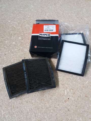

Решил сменить салонный фильтр, ибо после покупки компакта сразу не уделил этому внимания, а потом как-то само забылось. Вчера извлек его, зрелище не для слабонервных
Добавлено через 57 секунд

Старый 13.08.2018, 09:46   #119
Вес репутации: 196
Пирожок-С-Рисом, Сейчас придёт "Нафаня" и расскажет тебе про фильтра мапко!))
Добавлено через 27 секунд
пысы: я себе такие же поставил!
Старый 13.08.2018, 10:40   #120
Пирожок-С-Рисом
Аватар для Пирожок-С-Рисом
Регистрация: 13.01.2018
Адрес: около Ростова-на-Дону
Автомобиль: BMW e90 320d
Сообщений: 481
Сказал(а) спасибо: 92
Atoxa, а чо, гуано что ли, Мапко эта? Или "микропористость" у них слишком пористая, микробиев не задерживають?

Старый 13.08.2018, 11:20   #121
Вес репутации: 196
Пирожок-С-Рисом,
Уроды из MAPCO решили, что не стоит на корпус фильтра кусок поролона клеить и так сойдет типа...
пысы: не сказать, что он болтается, как в стакане, но и сидит не плотно теперь(лишь бы не тарахтел)!((( Боше такой брать не буду!!!
Старый 13.08.2018, 12:00   #122
Одувашка
Аватар для Одувашка
Регистрация: 15.03.2011
Адрес: Нахабино
Автомобиль: E36 Compact 323ti
Сообщений: 3,003
Сказал(а) спасибо: 389
Вес репутации: 68
зато дешего. можно просто уплотнителем таким же пористым проклеить

Старый 13.08.2018, 12:51   #123
Пирожок-С-Рисом
Сообщений: 481
Аа, вот оно что...
Ну так на снятом "Фильтроне"тоже, по-моему, никакого уплотнителя не наблюдал, хотя, утверждать не буду. В любом случае, Одувашка права- проклеить и все дела!

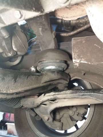

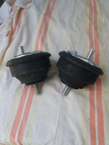

Заменил подушки двигателя, поставил "Topran", 2 рубля/пара. Фото, в связи с моим "сказочным" тырнетом, не грузятся . Или "отпустит" , или завтра с работы запостЮ.
В общем, при наличии заводского гидроупора, операция элементарная. У меня же она заняла несколько больше времени.
Т.к. являюсь счастливым обладателем собственноручно выкопанной для себя ямы, стало быть, для операции сей требовалась только лишь достаточно крепкая доска с водруженным на нее МАЛЕНЬКИМ подкатным домкратом. Не случайно выделил требуемый размер домкрата- даже имеющийся, некогда бравшийся для ныне проданной Тойоты, оказался велИк по высоте. Подошел с другого бока- поддомкратил за порог требуемую сторону, вставил между дном ямы и лапой двигателя доску, вылез из ямы и подопустил домкрат до тех пор, пока не оказалось возможным вытащить старую подушку.

Немного фото процесса, так, для истории
Добавлено через 18 секунд
Добавлено через 7 минут
Добавлено через 23 секунды
Соответственно, левая и правая по ходу движения.
