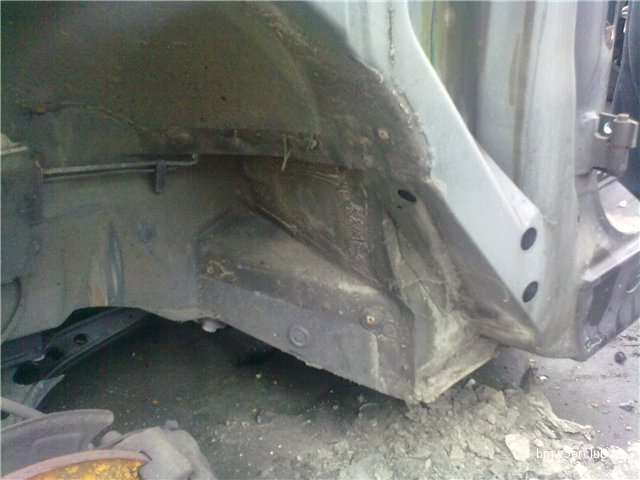

Vladimir P., Ага, второй номер на е36 показал, а откуда у тебя эта деталь? Это получается, брызговик типа. который выгнивает в труху ибо его пескострует постоянно если правильно понимаю.

Рылся в каталоге в поисках усилителей кузова по задней подвеске и наткнулся на это... номера есть, а как выглядит - найти не могу...и да, он был в разделе кузова....вот и думаю это металла кусок или какая пластиковая защита т.к. цена у этого чуда всего 1700 рублей...
Вот на украинском клубе наткнулся на темку. Получается да, металл, который вечно в труху и следующий вопрос - полка крепления крыла на этом куске присутствует?

Vladimir P., Бро, то что у тебя на фото было это ПЕРЕДНЯЯ часть подкрылка на Е-46, я эти детали помню даже наощупь, цена в 1700 соответствует сегодняшнему курсу(примерно). А вот то что ты ХОТЕЛ найти это совсем другое, и инет как всегда "помог" тебе запутаться ((((
По ссылке на тему то там обведено на рисунке то что отдельно не поставляется, а под номером 3 на схеме передняя часть брызговика на которой (справа по ходу) крепиться бачек омывайки . вот она металлическая и раньше свободно продавалась. теперь эту деталь проще и дешевле отпилить на разборе( вместе с полкой) Этот кусок (новый) приходит отдельно, полка тоже приходит отдельно, раньше можно было заказать полку в двух вариантах, целиком от поворотника до лобаша и переднюю рем часть (см 40 длинной).

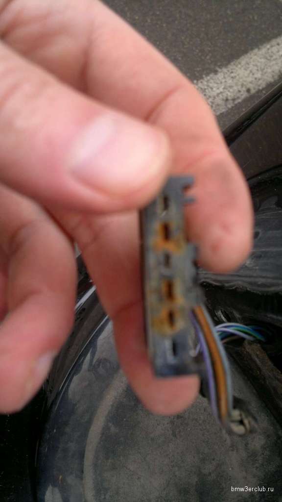

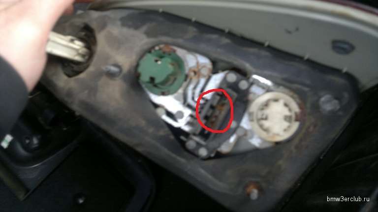

всем привет. погас фонарь на х5. прочитал в нэте, что это болезнь. ржавеют контакты на штекере и фонаре. ща снял все - так и есть. чувак ща мне знакомый сказал, что есть какой-то чудо спрей. брызгаешь и вся ржа уходит и прибор работает. что это за спрей?
это этот спрэй? - Electronic-Spray Liqui Moly

Pest_71, я юзал такой спрей, когда стал чудить парктроник, окис контакт, всё помогло

-А-, быстро выветривается? или пару часов подождать, перед подключением?

Pest_71, быстро
Добавлено через 39 секунд
а ржавчину оч. хорошо очищает еще щавелевая кислота.

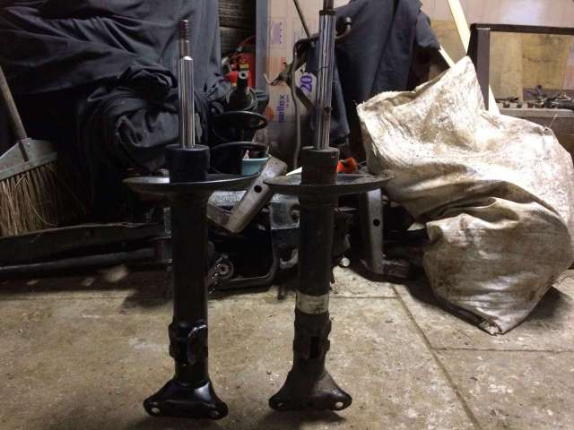

Привет друзья! Занялся переборкой подвески, обнаружил конфуз объясните почему так
Имеем 2 стойки, одна б/у от 4х котлов, другая новая от 6ти, на 4х котловой шток длиньше чем у новой. Так должно быть?
