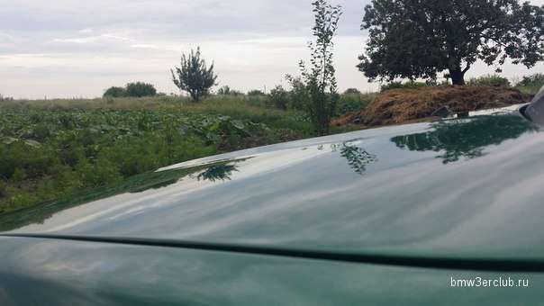

Спустя три года)))) Подвернулись по случаю двери в идеальном состоянии как новые вроде из польши. Чем то зацепил цвет и понеслось... Полный перекрас с полным разбором снятием стекол и пр. Поднадоел белый да и щебенка с дороги никого не бережет и прочие мелкие неприятности вобщем решили на перекрас. Цвет полный кастом такой как в оригинале подобрать сами не смогли. На данный момент требуется абразивная полировка для идеального состояния лкп. Тк имеется некоторое количество мусора попавщего при окрасе. Автомобиль почти не использовался. Сейчас плотно пересел на тройку, зря я что ли конский налог плачу))), приобретены колеса тк старые диски уже катаны перекатаны и сейчас передвигаюсь без особых проблем. Есть нюансы по обивке салона но все решается. Надобно заменить ковер салона - уже лежит в идеале очищеный и напылесошеный).
Так выглядит теперь.
