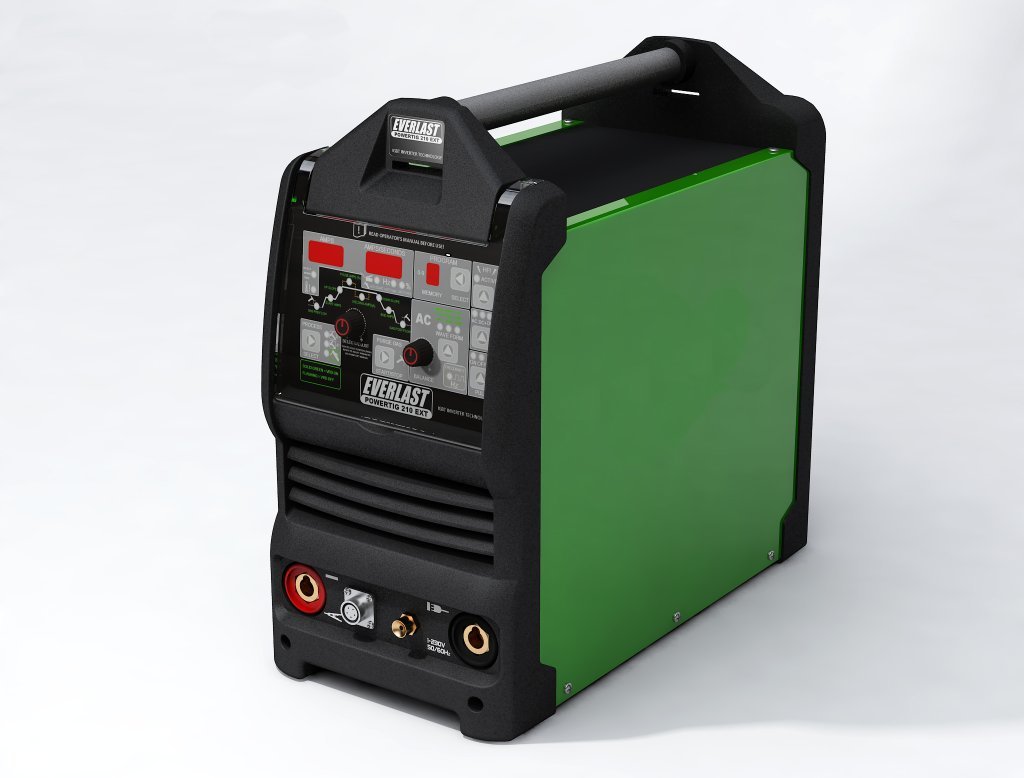

Я тоже решил заняться сваркой, но у меня подход несколько радикальный чем у нормального человека. Нацелен только на такой аппарат
Сварка электродом, для меня имеет много минусов, грязь, искры, одежда (конечно в данном случае в трусах не поваришь) но все таки грязи в разы меньше. Возможность варить практически любой металл, и самое главное не надо электродов.
Умею ли я варить, нет не умею, но есть хороший учитель, научит всему, главное чтоб был аппарат.

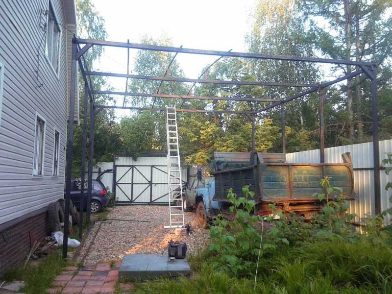

TIG сварка - отличная тема! Только металлоконструкции ей не поваришь, такой бандурой ))) тонкий металл ей можно варить, и это будет качественнее, чем MIG/MAG но я, с некоторых пор, за компактность оборудования.
ЗЫ я варил электродом, в трусах )))) жарко было просто ))) И жалко одежду ))) Капли металла падают на тело и скатываются с него. Главное, им не попасть в ямочки какие-нибудь и там не остаться, горячо + остаются ожоги )))

Alex_320,я столкнулся с проблемой, варить надо в замкнутом пространстве, в гараже, в основном небольшие по объему конструкции.
Перед электродной сваркой надо закрывать все вокруг чтоб не летела окалина и т.п. а ацетиленовую сварку применять так же неудобно.
По моему электродами варить тоже можно этим аппаратом.

Alex_320,Цена правда у аппарата Но я прошел посмотрел инверторы, почитал и понял мне нужен этот. Заказывать буду в Америке. Но не в этом году, подарок на ДР себе сделаю.

Всем. Переменный/постоянный ток. Импульс, частота, поджиг искры, окончание, подача газа и т.п. при сварке алюминия пользуют переменный ток. Металл и т.п. постоянный. Нюансов 1 000 000, при этом удобство пользования и возможности настройки.

Да что то нацелился на данный аппарат. Просто есть возможность заказать оттуда, выйдет дороже конечно чем Брима, но дешевле в 2 раза чем их продают здесь.
