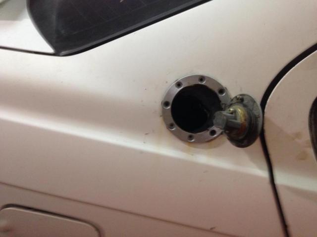

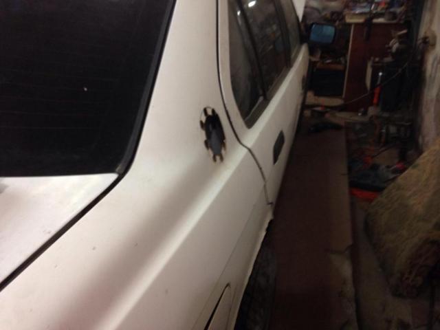

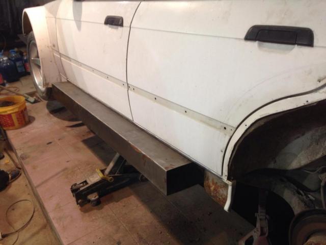

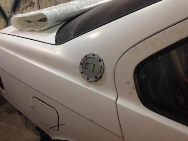

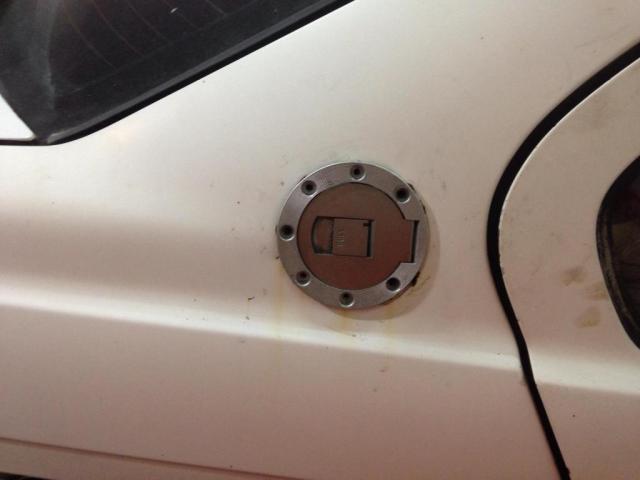

И так: Перенесена заливная горловина топлива на заднюю стойку, т.к. лючок бака будет заварен . Он мешает арке, частично уходя под нее. Подготовлены заготовки порогов, размером 120*240*1200 мм. Куплен еще один комплект дисков. 10-го приедут, выложу подробные фото. Ждем кастом рычаги и задние проставки. Скоро приедут. Куплен гидравлический ручник, ГТЦ с вакумником М3 3,2. Озадачился установкой пневмы. Подушки найдены, заказаны. Ищу компрессор с рессивером от Х5 е53 торового типа. Вечером кину фоток по заливной горловине.

немного фоток из того что было описано выше
Добавлено через 58 секунд
Добавлено через 56 секунд
Добавлено через 29 секунд

Может не надо вообще лючка? Ну чтоб чутка на DTM было похоже.

Igorevich, не, мне лючок нравится. И у DTM пороги не такие все равно )))) Не стремлюсь сделать точную копию

Сегодня обработали веутренности порога грунтом с суриком и приварили порог. Оцените шов ))))

чем варили? TIG или MIG?

RAlex, MIG/MAG в среде углекислого газа (проще говоря обычным полуавтоматом )))) )
