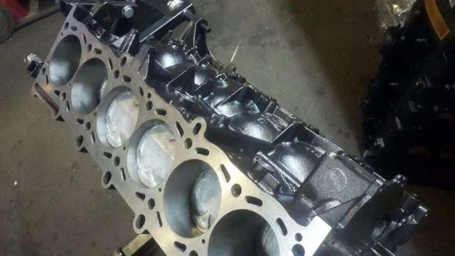

Потихоньку собираю машину, приехало наконец охлаждение с США.
Радиатор цельноаллюминиевый Mishimoto + масляный радиатор мишимото 19 рядов + гур радиатор 7 рядов.
Сделал у нас в конторе армированные шланги ( под родной крепеж и крепеж к радиаторам.
Так же едут армированные магистрали тормозов и сцепление HEL.
Приехали еще новый напорный рукав рейки е46 м3, и разные патрубки и тд.
фото не айс, тк сломал на своем телефоне камеру, пришлось фоткать на рабочий огрызок)))
Кстати, боялся, что не влезет вискомуфта, но как оказалось родная поместилась, как к себедомой))
С наружи поставлю вентилятор Мишимото 16' и наверное подключу его к реле второй скорости родного вентиля.
Вообще читаешь забугорные форумы.
Поставил датчик температуры масла ( взял обычный датчик температуры от с54( тот что идет в сливной трубопровод) и сделал ему массу на мотор, а второй конец увел в приборку в 11 пин белого разьема ( вроде).
Доделал проводкуЮ теперь ничего не торчит и не пытается вылезти наружу, выглядит вроде неплохо ( типа штатно).
А тут еще не удержался накинул колеса, крылья и усы))))

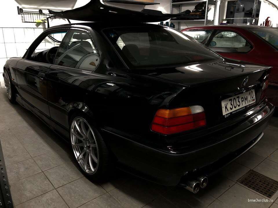

давно ничего не писал, машину собираю и днем и ночью.
Уже катался по деревне своей, правда без стекол и в плавательных очках так себе развлечение, но все же.
По машине почти закончил сборку салона, осталось по мелочи, поставил все новые уплотнители окон, кроме основных больших, чуть позже закажу их.
На днях приедет маляр полировать и выставлять зазоры.
Заказал себе с италии новый выхлоп SS Race, скоро должен приехать.
Ну и общие впечатления, даже не доделанная тачка едет ойойой))))
Не пишу про разные технические штуки ( типа перебрал все замки, купил новые датчики абс, и все все, вся электрика работает исправно.
Ну и пара фото.

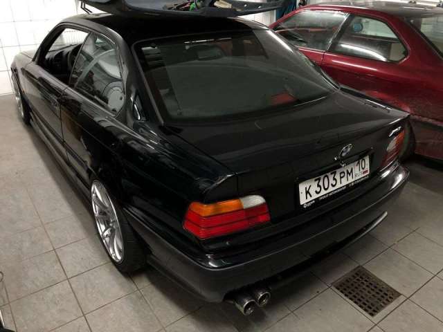

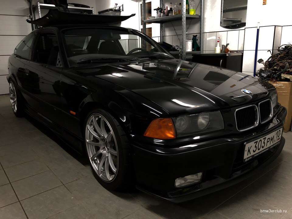

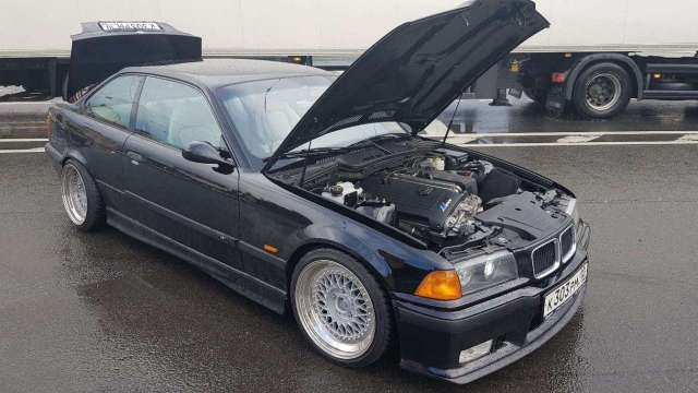

Всем привет!
Мотор наконец обкатал , поменял масло (залил Redline 10-w60), перешил ( едет теперь на все деньги).
Нужно менять пару в редукторе на покороче и поставить 2 датчика.
В остальном тачка готова на 90%, осталось отполировать и собрать всякие мелочевки.
Вот фотки))
Если кому что интересно, свап и как чего куда, с удовольствием помогу и расскажу.
Мотор стоит теперь как штатно, диагностикой читается как и любая е36, нет заморочек типа выбрать е46 и отдельно ДМЕ.
Все работает исправно, датчики, тахометры, скорость, бенз и температура масла.
Кстати я в поисках хороших обшивок купе ( идел крепеж, хайфай, черные с кожей( желательно наппа) ну или совсем по кайфу черные с белыми вставками)
Сделал выхлоп, Коллектора SuperSprint S54B32, первая и вторая секции новые SuperSprint Race E46 M3, ,банка FOX (E36 M3).
Twins E36 coupe Black&White
