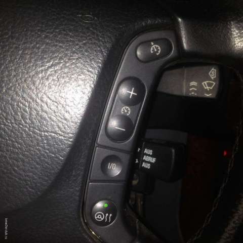

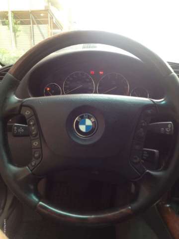

S248A Система обогрева рулевого колеса
Прикрутил зимний руль, с подогревом от е39 дорест. Теперь я знаю почему некоторые так крепко держатся за руль двумя руками)))) кайф не реальный, нагревается меньше чем за минуту, к тому моменту как стрелка выходит из синей зоны его уже можно выключать, а можно и оставить т.к. в руле стоит регулятор напряжения и греть до усеру, как в некоторых, он не будет.
когда нибудь перетяну или покрашу
но в планах внедрить подогрев в этот, чтобы не менять их по погоде))
для установки понадобилось:
контактное кольцо
уголек
мозг
блок кнопок
питание протянул от последнего свободного предохранителя 13
Цена вопроса с доставкой 5000р.

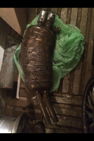

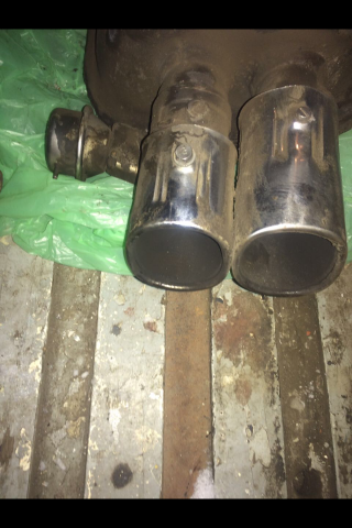

На днях с Владиславом установили равнодлинник
+ середину от М3
+банку от 2.8
со слов продавца - банка всего 4 года в России, видел бы в живую ни когда бы не взял, она на треть расползлась по шву, но Влад все исправил.

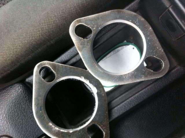

Т.к. все было пиленое, вырезали фланцы к равнодлиннику
для соединения банки с серединой в тазомагазине взяли готовые фланцы с кусками труб на 55 и 60.
Прикрутить равнодлинник без ямы оказалось еще тем удовольствием, а он до кучи был уже слегка колхожен у фланцев, в итоге одна часть цеплялась фланцем за АКПП-подпилили ухо, а вторая слишком близко к кузову-подрезали, отогнули, заварили. В остальном ни чего сложного, подвесили банку с серединой, подложили кирпичиков(середина уперлась в демпфер на траверсе-подрезали его), отмерили, отпилили, прихватили, сняли, обварили, установили)))) в 2 ночи закончили. Готовый вариант не было сил отфотать.
Осталось разобраться как закрепить хрень которая заслонку двигает и где к ней выходит трубочка.
Скажу сразу- ни чего сверхъестественного от конкретной установки не ожидалось, потихоньку готовлюсь к установке 2.8 с валами и впуском пошире. Но!!! движку стало явно легче)))
по деньгам:
-равнодлинник с прокладками 10000р., дорого, но продают не везде и это не сс копия
-середина М3 с доставкой 4500р.
-банка 2.8 с хром насадками и доставкой 4700
-на фланцы в общей сложности ушло 2000р.
-работа+сварка 0р.
итого: 21200- свой выхлоп 7500=13700
Владиславу еще раз огромное спасибо

Старый 25.02.2017, 12:52   #158
Сообщений: 20,919
Вес репутации: 308
идёт в салонной косе, а потом ныряет из багажника к банке
Старый 25.02.2017, 13:01   #159
Сообщений: 6,091
eternal life, я её ещё в мае проложил. На улицу она где выходит, в середине у спинки? А как должна сама хреновина на трубе фиксироваться?
Старый 25.02.2017, 13:10   #160
Сообщений: 20,919
Вес репутации: 308
я в живую только проводку ковырял от 2.8, она снята была, вот там да, трубка в эту резинку ныряла, вместе с проводкой на датчики АБС, но дальше обрезана была

Есть фланцы от М банки задней с кусками трубы
А почему не М банку поставил, есть все от М?
Старый 25.02.2017, 17:22   #167
Сообщений: 6,091
Олег_spb, потому что когда искал, пол года, других предложений не было(((
По чем банка и фланцы? Она тоже с заслонкой?
Старый 25.02.2017, 17:41   #168
Вес репутации: 193
У меня только фланцы есть с кусками трубы. Самой банки нет)
