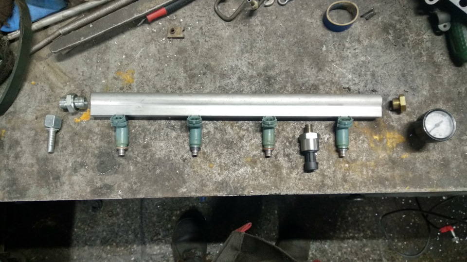

Значится после запуска выяснилось следующее:
-сигнальный диск ДПКВ бьёт (значит любит)
Видео —https://youtu.be/WNiuaS3K4L8
-рампа топливная течёт по сварке (она мне всё равно не нравилась)
Вот здесь, где приварено утолщение под РДТ, там и потекло.
Чертим шкив коленвала и отдаем токарю (молясь)
Наши мольбы услышаны (кажется)
Примеряем, изготавливаем новый кронштейн ДПКВ, новый кронштейн ГУРа, изготавливаем из шкива ГУРа Ниссан ступицу для шкива ГУРа Ауди (франкенштейн это уже в крови), нам нужно уровнять скорости вращения коленвала и насоса.
Рампу делаем самостоятельно (станочники и сварщики уже начинают вызывать дрож глазного века) из заготовки ajs.su
