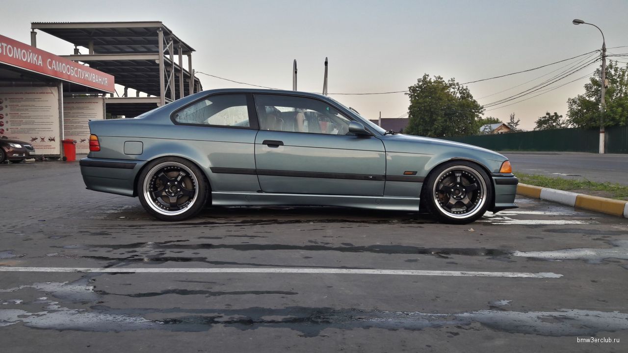

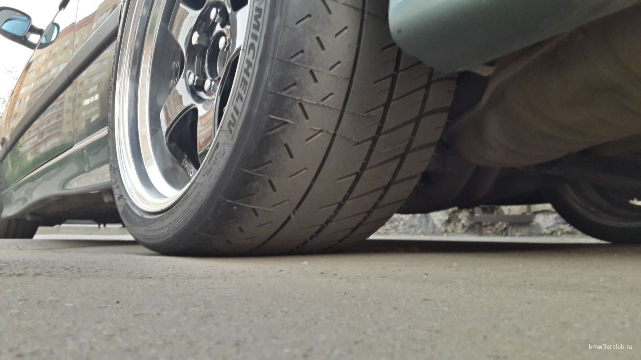

Ну что. Теперь эти колеса будут жить здесь
Подружил таки е36 и 285мм резинки

Старый 25.06.2016, 22:05   #1842
Intess
Аватар для Intess
Регистрация: 28.05.2012
Автомобиль: bmw e84
Сообщений: 2,136
Сказал(а) спасибо: 204
Вес репутации: 49
Intess Нейтральная репутация
норм решение.

Старый 26.06.2016, 17:37   #1843
Quadi
Аватар для Quadi
Регистрация: 17.09.2013
Адрес: Moscow city
Автомобиль: BMW E36 Touring
Сообщений: 851
Сказал(а) спасибо: 76
BMW 328ci Moreagruen metallic by Kenny
Молодец! *RESPEKT давай больше фото!
Старый 26.06.2016, 18:05   #1844
Kenny
Аватар для Kenny
Регистрация: 19.05.2005
Адрес: Жуковский МО
Сообщений: 10,137
Сказал(а) спасибо: 213
Вес репутации: 155
Нужна покраска
Kenny, Ваня параметры резины и колес в студию

Старый 26.06.2016, 19:05   #1847
Kenny
Аватар для Kenny
Адрес: Жуковский МО
Сообщений: 10,137
Вес репутации: 155
Quadi, машину красить надо.
Intess, Толь,
перед 9.5 235/40/18 ет24
зад 10.5 285/30/18 ет24
E38 730D LBB MetallicA
