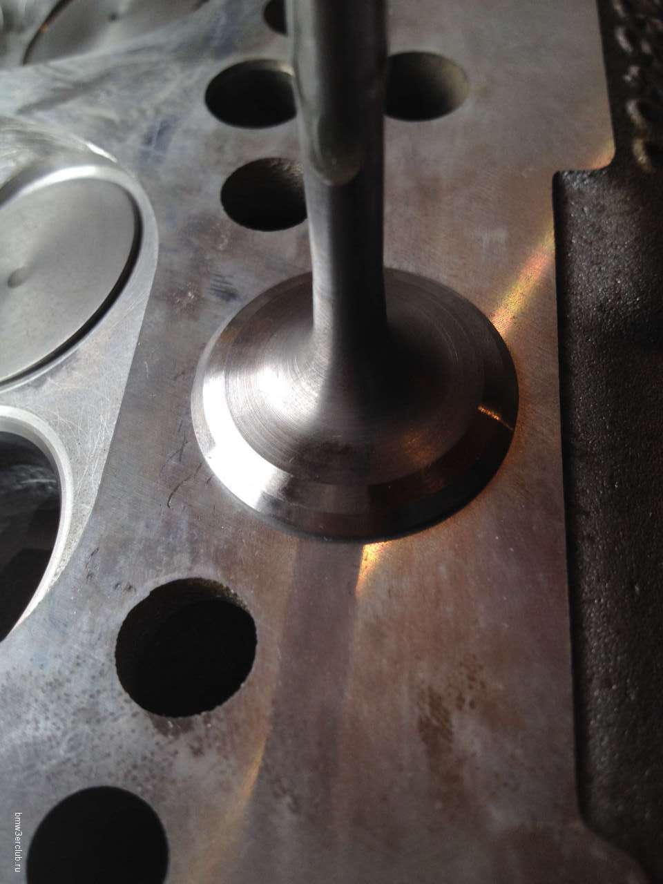

Потихоньку началась сборка м52б28. По совету Ромы m50b20 воспользовался услугами Мотортехнология, контора оч понравилась-все рассказали, показали, ни куда не торопились, ни чего не навязывали. В итоге привез я им колено, блок и голову.
По колену
1. Мойка 270р.
2. Дефектовка 300р.
3. Электромагнитная дефектоскопия 350р.
полировать не стали, биение 3 сотки-в допуске
Померили блок - все ок, но между 5 и 6 цилиндром маленькая вмятина, там как раз начинала гореть прокладка, в итоге
1. Мойка БЦ 580р.
2. Шлифовка плоскости БЦ 3000р.
Померили голову-незначительная горбинка, убедили что обожмется и шлифовать не стоит, проверили направляющие-впускные в идеале, выпускные небольшим элипсом но в допуске, после длительной беседы обосновали что притирать клапана-полная х,,,,,шляпа и надо шлифануть фаски клапанов и седла. Пока ездил за клапанами надумал сделать "радиусные фаски", но их не вариант делать при не идеальных направляющих, как итог
1. Мойка 470р.
2. Замена выпускных направляющих 3000р. + сами направляющие 1920р.
3. Обработка седел по спецпрофилю 6720р.
4. Шлифовка фаски и чистка клапанов 3360р.
У них же заказал вкладыши КS шатунные 1360р. и коренные 2400р.
Итого: 18000р. работа + запчасти 5700р.=23700р.
Когда приехал забирать был приятно удивлен- все же шлифанули голову бонусом и слегка подправили впускные каналы, при этом даже на пиво не взяли)))
Далее, завели нас в цех, при нас попихали клапана в голову в произвольном порядке и проверили вакуумтестером, на сухую везде почти по 0.8
Вот что получилось
Вчера перед работой с Даней Kord внедрили колено и собрали голову, пролили для успокоения.
начало
готовый результат не было время фоткать.
Сегодня забрал коробку с прокладками и сальниками еще на 11000р. Кстати, если заказывал бы на экзисте, получалось около 18000р.
Надеюсь в пнедельник дособирать движок- в мае на нем в отпуск ехать)) а осталось только 2 выходных((
